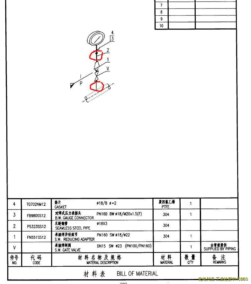

ooxtoo楼主 VIP会员 VIP会员 | 显示全部楼层       最后访问IP韩国
从自控安装图集里,随便找的一张,
是不是红线部分叫引压管?
变送器的引压管很明显,但压力表的好像没听过(我是新手,真不知道),都这么叫的吗?
发表于 2019-7-5 08:10:22
是引压管,也叫导压管...  详情 回复 发表于 2019-7-5 08:47

rujimmyVIP会员 VIP会员 | 显示全部楼层       最后访问IP江苏省
你给的图中2就是引压管  1是管道自带的安装短管 但是你说的加排气管 凝液罐 沉淀管  除了蒸汽加凝液罐 我还没见过其他两种

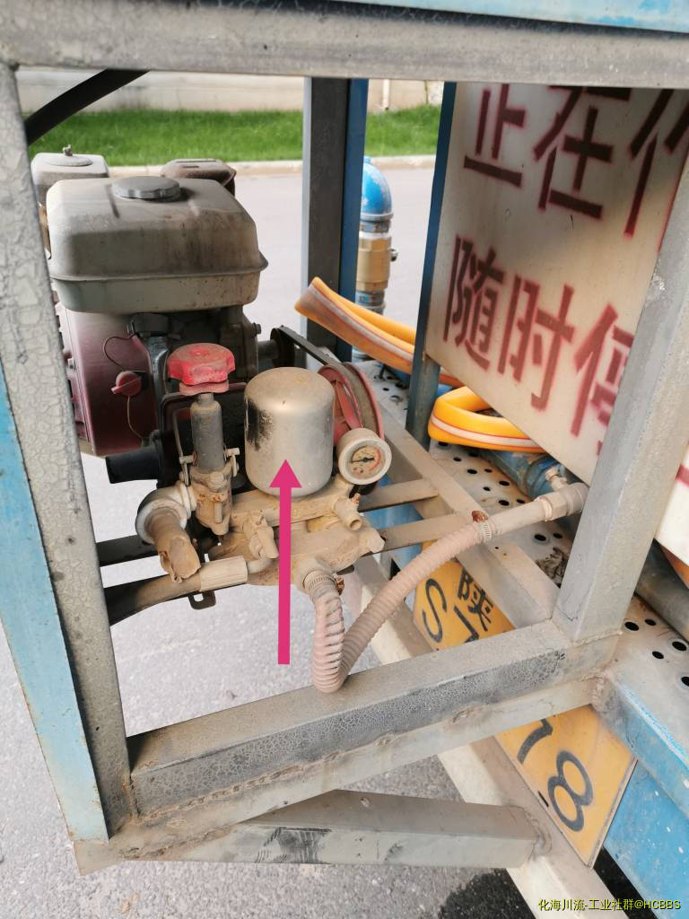

洒水喷雾车,今早上班路上拍的。
爬行动物小爬虫,看懂看不懂,与我无关。
乃乃歌熊, .............................
