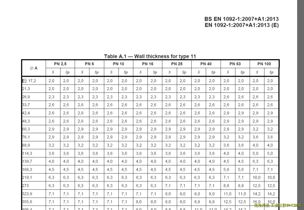

请问EN 1092-1中带颈法兰的壁厚表中的值是根据什么材料计算出来的啊?请高手指教,谢谢!
