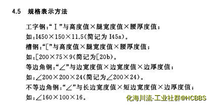

制图中槽钢[、角钢L等的符号出自哪里,画图好几年了,发现我们公司图纸一直x i惯槽钢标记[,角钢L,扁钢-,翻了设计手册和机械制图手册均没有这种表示,请问是出自哪里,还是为了方便辨认用

gb 706
4.5条

gb 706 4.5条 ?

非常感谢,一直看的机械设计手册,没关注标准,找到根源了
