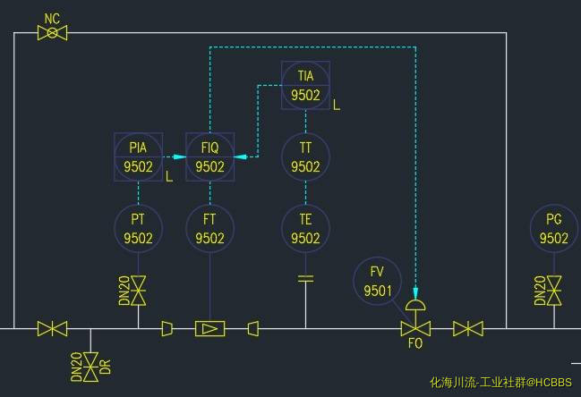

小弟请教下这个流程图有几个回路。

典型的温压补偿的流量控制系统。一个回路

从系统讲是一个温压补偿回路。
在设备管理统计回路时,温度、压力、流量分别统计,即三个回路。

如果让你按回路统计应该是3个了
发表于 2019-7-1 09:33:06
一个回路。涡街流量计稳压补偿计量蒸汽?

按系统就是一个回路,按工作量就是三个回路。

就一个回路,温压补偿后的流量与调节阀组成单回路!

温度和压力补偿,使流量更精确。

但是为什么控制器是FIQ呢,难道是FIC控制后显示流量累加?那控制流量怎么看?不会是产量控制吧?应该是FIC后单独引出一个FIQ,难道上图是简化版?

好像是累计控制的吧,FIC省略了吧

一个控制回路,和三个测量回路。对吗?
