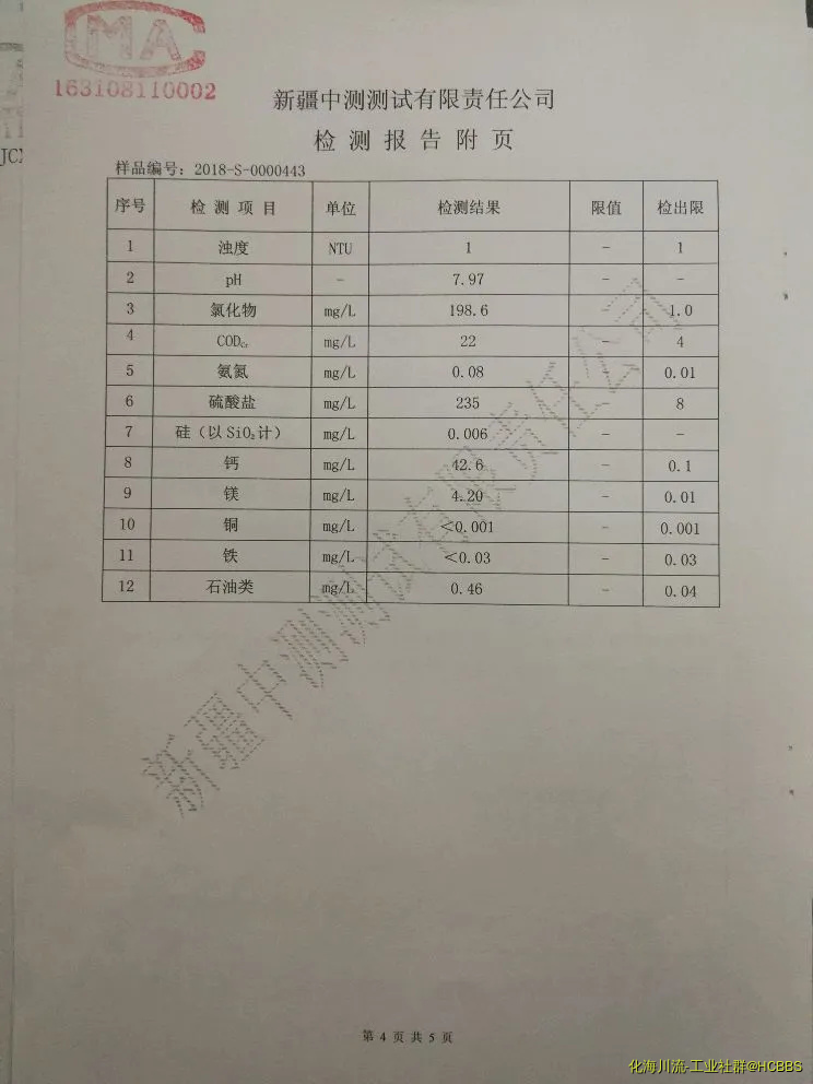

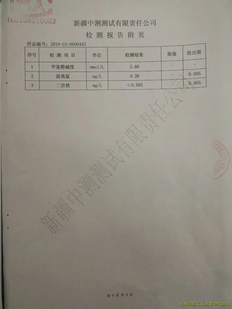

我司纯水工艺为多介质过滤器 超滤系统 反渗透膜 离子交换器,原水为地表水,现在我们保安过滤器十天就污堵,压差升高0.1Mpa,导致反渗透欠压不能运行,反渗透膜也是,导致产水量下降,无法满足锅炉补水。请大家帮忙找下原因,哪个环节问题?超滤进水浊度1-2,出水浊度0.01,保安过滤器压差增大后拆出后特别干净。下图为原水进水水质。

流程常规设计,原水报告水质无问题,但报告日期时间是去年的,不代表现在的。保安过虑器拆后检查清洁与压差不符(滤芯污染一定可见),地表水随季节变化,多注意有机物与微生物防范。

硫酸盐不高,系统软件运行没问题。
