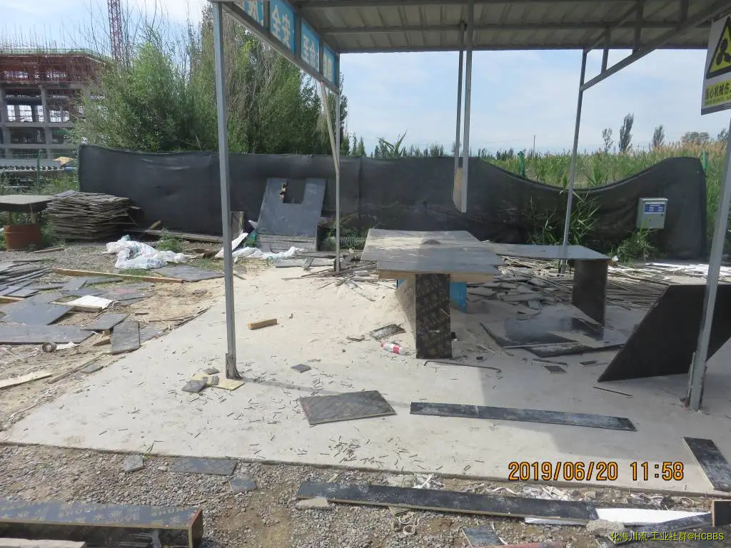

      说明:每张图片出自个人工作过程中拍摄的,希望大家踊跃加入讨论,没有完整的答案,只是希望多讨论,多指出隐患,边学习边获得财富,两全其美!感谢您的参与和支持!  参与者2分,指出一条2分,不足之处,敬请指出。

物料摆放不争气,粉末未收集易引发火灾,切割锯缺少保护罩

现场警示标识不齐全;未见消防器材;木屑未及时清理,易引发火灾;现场物料摆放较混乱,未做到工完料净场地清

1.现场杂乱 2.干完活没有收拾现场 3.不知道电源断电了没有

1.切割锯缺少防护罩

1,现场杂乱;2,电锯无防护,无警示标识;

物料摆放杂乱  电锯无保护

1 现场铁定散乱容易伤人 2 电锯没有防护罩

1  现场杂乱
2  操作台不稳固
3  电气动力箱未接地,未作防雨防晒保护以及固定不牢固
4  无消防器材
5  旁边就是农田,无安全距离

现场凌乱,没有进行定置管理;没有配置消防器材;没有消防通道.....

这个工作现场甚是杂乱啊,再一个这个棚子的脚好像没有固定啊

1、物料散放,无通道;2、粉尘无收集装置,存在火灾风险;3、锯片无防护;4、围墙用易燃材料简易搭设;5、现场未见消防器材。

1,现场杂乱;2,电锯无防护,无警示标识;3,无消防设施,4,接线盒无防雨,5,工棚未固定,6,

这是一个木工棚。
开关好像是在露天,没有防雨的措施。
木头制作的加工平台,好像不太稳当。

现场摆放乱;作业区没有及时清理;配电箱没有防护盖;配电位置有易燃品

1.现场凌乱,2.配电箱没有标识,3.配电箱没有防雨措施,4.切割机具没有保护措施,5.木屑未及时清理,现场积聚易引发火灾,6.担心机械伤害的警示标识过高,建议粘贴在切割机旁。

切割锯没有防护罩、现场杂乱、开关距离太远、没有消防器材、木屑没有及时清理、

1??现场杂乱 2??操作台不稳固 3??电气动力箱未接地,未作防雨防晒保护以及固定不牢固 4??无消防器材 5??旁边就是农田,无安全距离
