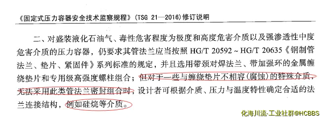

TSG 21,P146,修订说明中,带颈法兰、带加强环的金属缠绕垫片、专用级高强度螺栓条文中,硅烷与带加强环的金属缠绕垫片不相容(腐蚀)。我的疑问是:
(1)硅烷与金属缠绕垫片不相容,那么垫片用什么样子的?盛装硅烷的容器又要用什么材质?为什么不相容?
(2)硅烷的介质特性:非极度、高度危害,属于易爆介质。属于强渗透中度危害吗?
谢谢各位老师

请看上图。
“不相容”指得是“腐蚀”

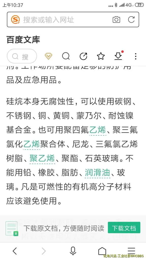

盲猜,如果硅烷与氧气反应,温度升高,导致四氟缠绕垫密封失效,危害扩大?
还是聚四氟属于高分子?
缠绕垫的其它三种填充料为温石棉,石墨和以及非石棉纤维,
这些都有可能存在杂质,比如有机高分子所以不能用?

同样疑惑,按容规,硅烷应该是不相容的,截图就说没有腐蚀性可以用于多种材料,不大明白,请高人指点
