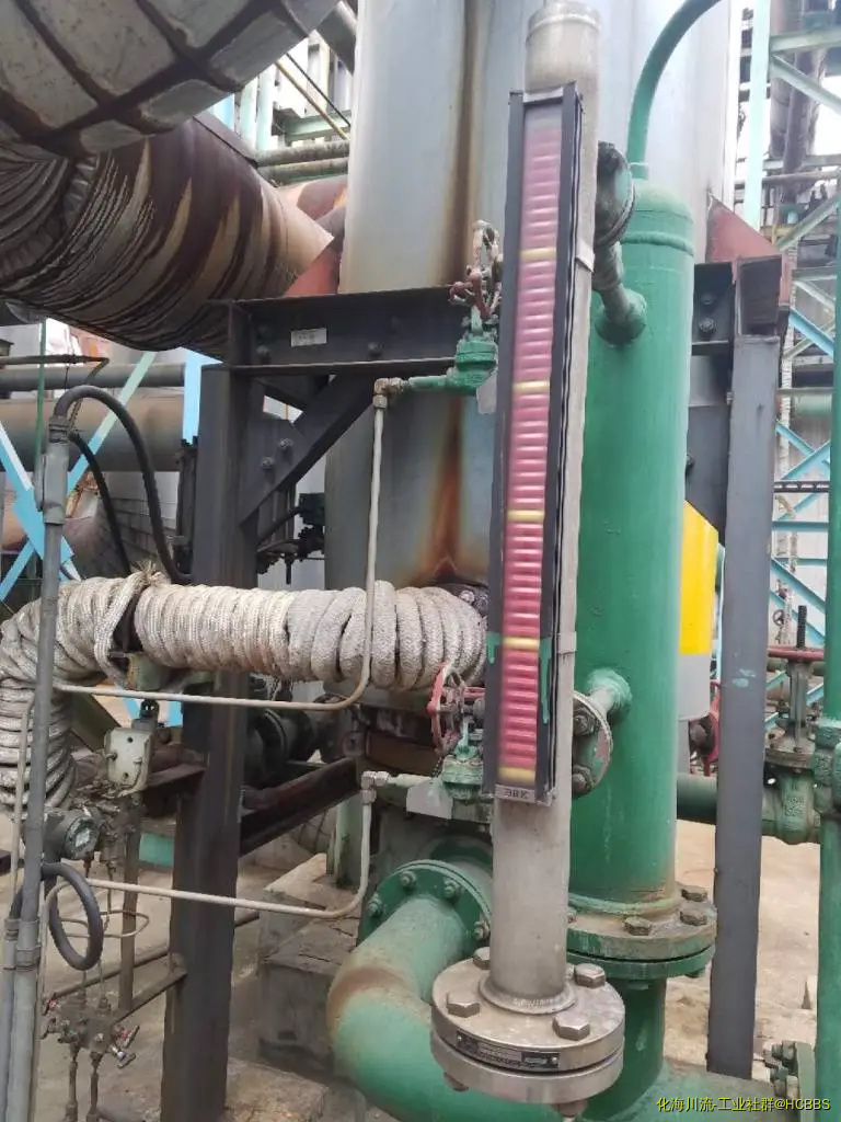

简介--一台立式U型管换热器,壳程走高压空气,管程走低压凝结水。 担心管束泄漏问题,低压水应该不会向高压热空气侧泄漏;高压热空气进入低压水侧会有什么影响? 以及如何监测出泄漏? 我自己想的,设备管路耐压都没问题,那无非就是水侧出口压力会有波动,水夹杂气往前走。 通过测出口水压能否迅速发现泄漏问题? 系统原设计如图,他测这个压差真是让我想不明白。-登录查看全文

简介--泄漏小的时候估计发现不了;压差上能看出来时,估计已经泄漏很严重了!-登录查看全文
