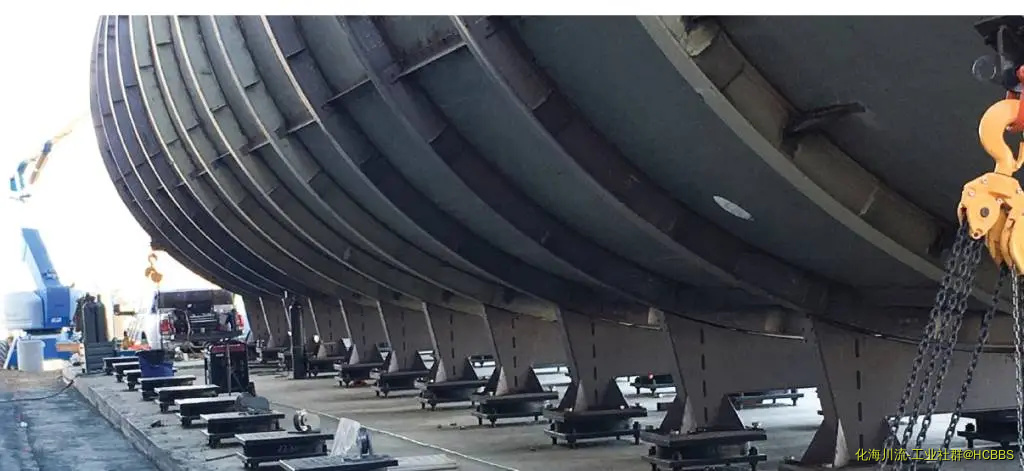

各位前辈,像下图中所示的卧式容器,具有以下参数:
1)具有12-20个支腿;
2)直径8m,长度20m,内部装市政污水,常压基本。
3)采用拼装焊接方式现场制作。
4)外部仅在少量部位有贴合的换热片,很少,不影响支腿正常设计。
请教:应该参照哪个国标进行设计?

这属于非标支退没有标准可参照,自已设计计算

常压容器设计

其实就是鞍座,把中间的地方没有做到底,多鞍座计算关键在于支座反力几弯矩分配,用静力手册里面的方法就可以计算,软件方面用有限元和sw6-2011 4.0就可以计算,只不过这腿部位稳定性需要特特殊计算,最好用有限元,不知道中间不做到底目的何在,如果想简单可以做到底,这样就可以使用鞍座设计公式
