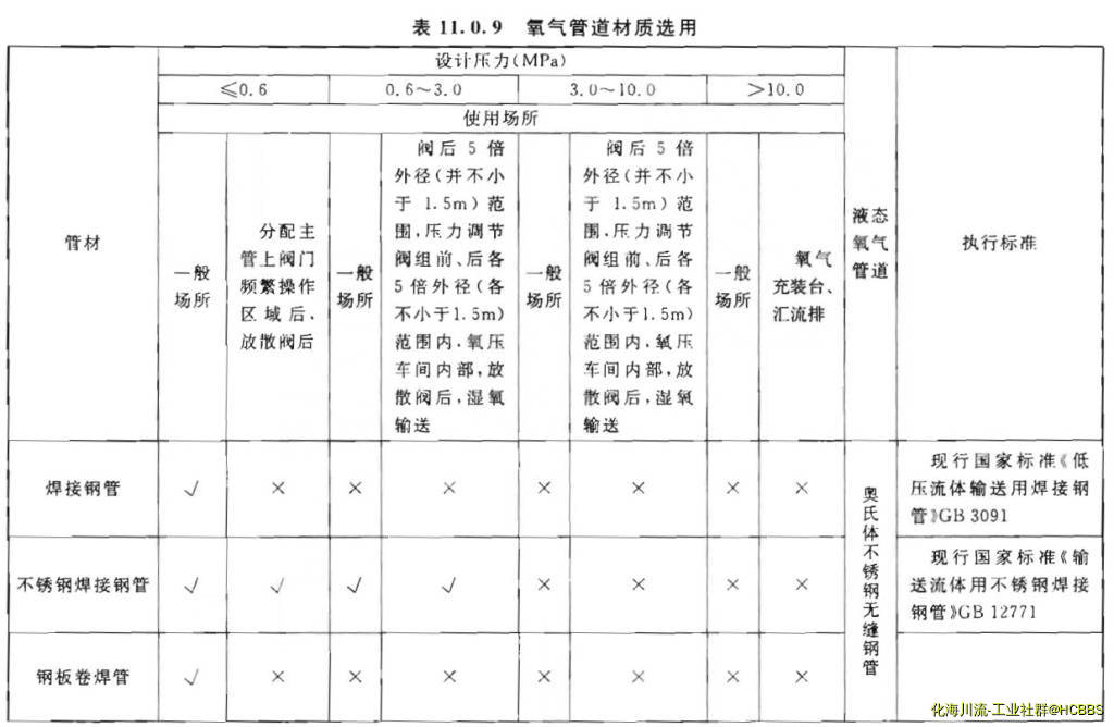

请教各位,高温氧气管道 ,近1000度,浓度约90%,取样管,距离长的有30米的样子,用什么材质好呢,压力微正压,小于100pa。

参考GB 50030-2013 氧气站设计规范,第11章,氧气管道的材质选择表如下:

wudixiaodaishu楼主 VIP会员 VIP会员 | 显示全部楼层       最后访问IP湖南省
感谢您的帮助,这个规范我有研究过,我这的情况主要是温度太高,如果有杂质,很容易烧起来。

fangyuancanVIP会员 VIP会员 | 显示全部楼层       最后访问IP江苏省
那你只能用压力免除材料了,INCONEL 或者Monel材料了,不过成本很高,你可以看一看,欧洲氧气管道规范  IGCDOC13/02/E
