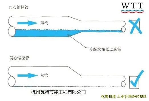

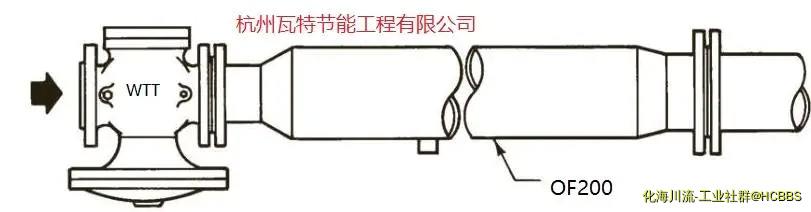

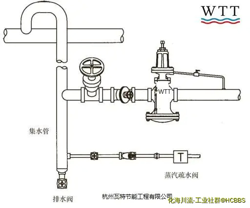

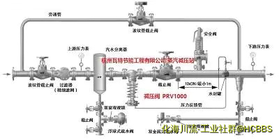

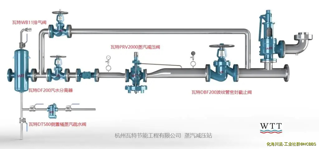

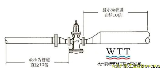

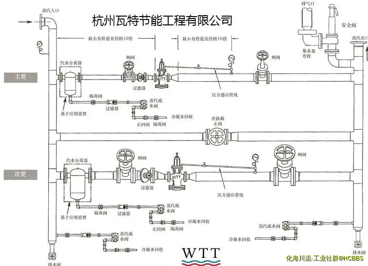

如何确保减压阀寿命和使用效果
  蒸汽流量较大时,压力还可以控制,一旦蒸汽流量减小,不仅压力波动较大,有时甚至完全失效。
经过瓦特蒸汽工程师现场调研发现,由于实际的蒸汽的负荷变化很大,自力式压力控制阀一直处于频繁的开启与关闭状态,一方面由于动作的滞后导致蒸汽压力达不到控制的工艺要求,进而使产品的烤漆的质量也受到了影响。
另外一方面,减压阀的频繁的开启与关闭导致了过度的磨损和阀芯冲蚀,减压阀后安全阀经常性起跳,不仅浪费能源,影响生产,客户把这种安全阀起跳作为安

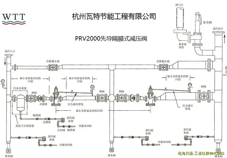

减压阀应该正确安装,满足(瓦特PRV2000先导隔膜式减压稳压阀手册)的手册要求。典型的安装方式应该参考减压站典型设置。
减压阀前后蒸汽管道应该采用干净的无缝钢管,所有焊接部分应该有效去除焊渣等杂物。为了防止流动阻滞,保证减压阀前后流动平稳,应该增大减压阀下游管径。变径应该采用偏心大小头,避免积水导致的水锤和冲蚀可能。
减压阀上游必须安装GL200蒸汽专用过滤器,滤网采用100目不锈钢双层滤网。
减压阀上游必须安装瓦特DT580倒置桶蒸汽疏水阀,疏水阀前应该设有积水管;如果蒸汽输送距离较长,建议安装汽水分离器。减压阀下游如果有提升管道,也要安装瓦特DT580倒置桶蒸汽疏水阀。

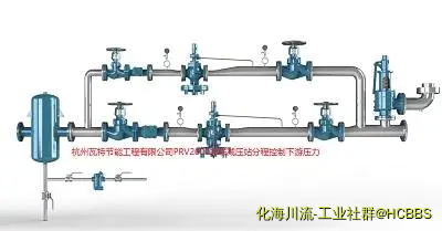

汽减压阀的口径不能简单等同蒸汽管道口径,要按照蒸汽流量、压力和压差来仔细选型。如果压差超过10:1,要采用串联减压站,分步减压。减压阀工作开度应该在20%-80%之间,如果负载流量波动超过10:1,要采用并联减压站,分程控制减压。
发表于 2019-6-19 10:27:12
