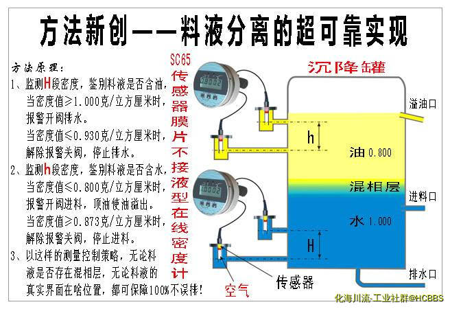

关键看乳化层的高度是否是固定的,如何固定的就比较好测量。

请教一下,这个出水U弯的设计是比出油口高的,连续生产时可以保证油跟乳化层不从排水口排出。但随着进料时间的增加,水会越来越多,不排水的话水会从出油口溢出,那什么时候排水呢?根据经验还是时间?人工排水还是增加相关仪表联锁排水呢?如果要排水怎么保证乳化层或者油不被排出?

我狗咬耗子。我答你一盘算球喽。
他花那个图呀,有缺陷,不成立——当乳化层(混相层),一旦降低到管壁上的排水口位置,则其必会进入U型弯!,进入了会是什么结果呢?——乳化层轻,U弯中的水重,这样乳化层很快就上浮到U型弯顶端喽!再无法回流到罐中喽!—— 这必然会导致误排也。
发表于 2019-7-30 10:55:57
登高望远,上攻伐谋 。。。看看我们帅克的料液分离策略来。
