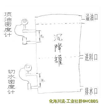

如题。信息如下:
上层液体组成:大量的环己烷(溶解少部分乙醇);下层液体组成:大量的水(溶解部分乙醇)。两相均无色透明,只有密度和折射率差异,层间有或厚或薄的乳化层,温度条件40℃。
选择界位计目的:根据界位控制底部排放阀,将水相排掉,不能将环己烷相排出,上述流程是连续的
大家有没有接触过类似的选型问题,有的话请不吝赐教,谢谢

羽迹_VCWW楼主 VIP会员 VIP会员 | 显示全部楼层       最后访问IP山东省
能麻烦给解释一下这个图的具体的工作原理和过程么

比如说, 当水相密度计,测值上升到=0.990克/立方厘米时,即全是水时,开始排水,当排到密度测值降到0.940时,停止排水! 为什么这样开阀关阀,不会误排呢? 大家琢磨一下来 。  详情 回复 发表于 2019-6-17 21:52
羽迹_VCWW 发表于 2019-6-17 20:24
也就是说需要知道水相的真是密度么,这个可能会有变化吧,毕竟我们这是三相共沸蒸上去的,不知道这个密度 ...
热涨冷缩是物料的自然属性,
质量不变体积变了,料液密度随温度绝对变化,必然有。
有变化怕啥,
有变化可以温补,有规律的变化都可以补偿它。
补不补全看有没那个必要。
以水来说,
我手边没表格可查,没法确切计算,
隐约记得水密度的平均变化率,在0.03%/℃上下。
水是热稳定性比较好的液体。
测密度切水,阀值设置得当,可以100%保证不误切。
楼主需要讲明白以下几点:
1、罐温波动范围
2、罐内气相压力波动范围
3、罐高
4、罐内液位最大高度
比如说,
为什么这样开阀关阀,不会误排呢?
大家琢磨一下来
发表于 2019-6-17 21:52:40
