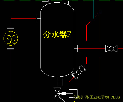

羽迹_VCWW楼主 VIP会员 VIP会员 | 显示全部楼层       最后访问IP山东省
1111111 发表于 2019-6-17 21:52
比如说,
当水相密度计,测值上升到=0.990克/立方厘米时,即全是水时,开始排水,
当排到密度测值降到 ...
这么设计的话,水相密度计要比出水口高出一定的距离吧,毕竟水相的密度应该只是一个范围值,根据乙醇的浓度也会发生些许变化,当密度计所测的值变化较大的时候就停止通过连锁停止排水,这样理解可以么。
还有一个问题就是油相的密度计的作用是什么,而且混合相的存在不会影响水相密度计的使用么
qq_满满的808808 发表于 2019-6-18 08:45
为什么要用仪表呢,机械排水想过没?用了U形管低于回流油象,自然搞定
这是个车间生产的连续的过程,要是用U型管的话DCS方面就没法监控,现场也不能派一个人一直盯着这个啊

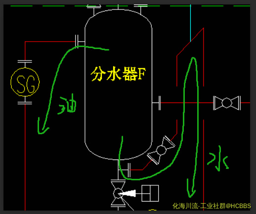

发表于 2019-6-18 09:01:19
这就是连续,不需要人管,你没看懂而已
发表于 2019-6-18 09:05:18
你在想一想液压差
发表于 2019-6-18 09:09:46
图我理解了,多谢大佬!但是连续化过程乳化层是不是会不稳定,怎么保证乳化层不会被排出去呢……
发表于 2019-6-18 09:19:15
乳化层密度比水小(U形管里面已经是水了密度最大)不可能排出!!!!
如果你还不放心在排水口加个电导率,电导率明显降低关闭阀门
