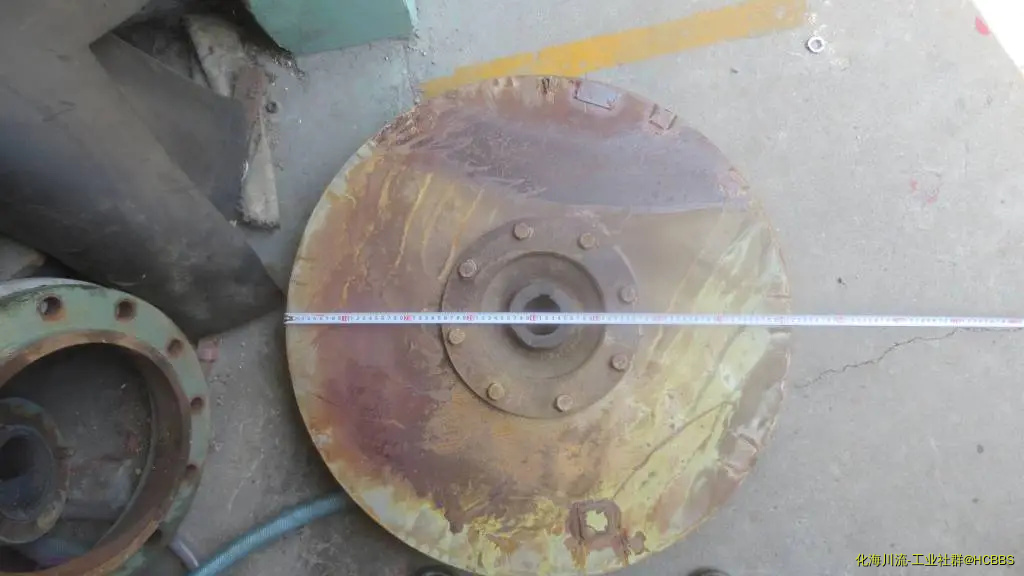

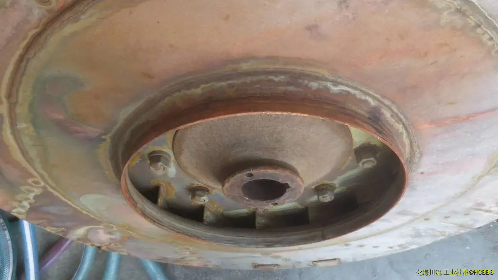

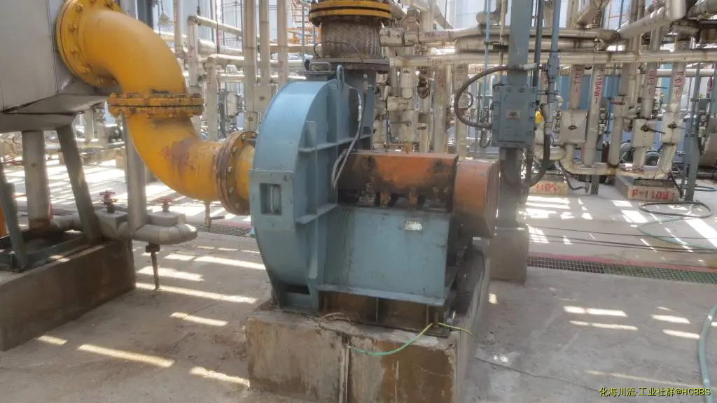

厂里有两台风机,制程上有点问题,风机叶轮很容易结晶,然后风车抖动,导致轴承和轴心经常性的损坏。
不知道有没有什么好的方法可以改善一下。
制程上也在想办法,现在就想风机结构上能不能做一下改变,类似风机叶轮结构能优化一下?或者直接换其他类型的风机能够更好的应对这种情况。有没有老哥碰到过类似的情况的?

简介--不知物料是啥,结晶物是啥。是不是可以用提高进料温度、定期清理、在线水洗、化学药剂(烯酸类)在线循环清洗???-登录查看全文

简介--CHANGBAISHI 发表于 2019-6-13 15:09 不知物料是啥,结晶物是啥。是不是可以用提高进料温度、定期清理、在线水洗、化学药剂(烯酸类)在线循环清 ... 物料是甲醛废气,定期清理已经在做了。但是风机停车的机会不是太 ...-登录查看全文

这种结晶物是否可以被水溶解(或者是高温水)那是最好了,在风机吸入端接一个固定喷头,定期向机内喷水,在蜗壳底部开孔接管将清洗剂排除。不妨一试。  详情 回复 发表于 2019-6-14 08:25

简介--ninipiapia 发表于 2019-6-13 15:42 物料是甲醛废气,定期清理已经在做了。但是风机停车的机会不是太多,所以才会有这个问题 这种结晶物是否可以被水溶解(或者是高温水)那是最好了,在风机吸入端接一个固定喷头, ...-登录查看全文

不知道这个溶解剂究竟选什么样的好,这方面我是外行。 你的这个小风机结晶物通常是在叶轮流道内产生,你可以在那个吸入管开一个长圆型孔,贴焊上个类似的法兰,把带有直角的弯头喷嘴查到管子中间,大概对着叶轮中心  详情 回复 发表于 2019-6-14 08:57

简介--CHANGBAISHI 发表于 2019-6-14 08:57 不知道这个溶解剂究竟选什么样的好,这方面我是外行。 你的这个小风机结晶物通常是在叶轮流道内产生,你 ... 感谢回复!! 溶解剂回头去问问现场。结垢不是太厚 热水应该就可以 ...-登录查看全文

简介--低压蒸汽吹扫-登录查看全文
