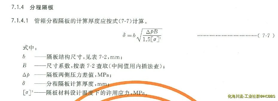

请问各位前辈,你们在计算隔板两侧的压力差时,采用的是什么方法?管程压力降和壳程压力降?

管程压力降

相邻两管程的压力降。

一般都相同  没遇到不同设备

取管程最大压力降。
