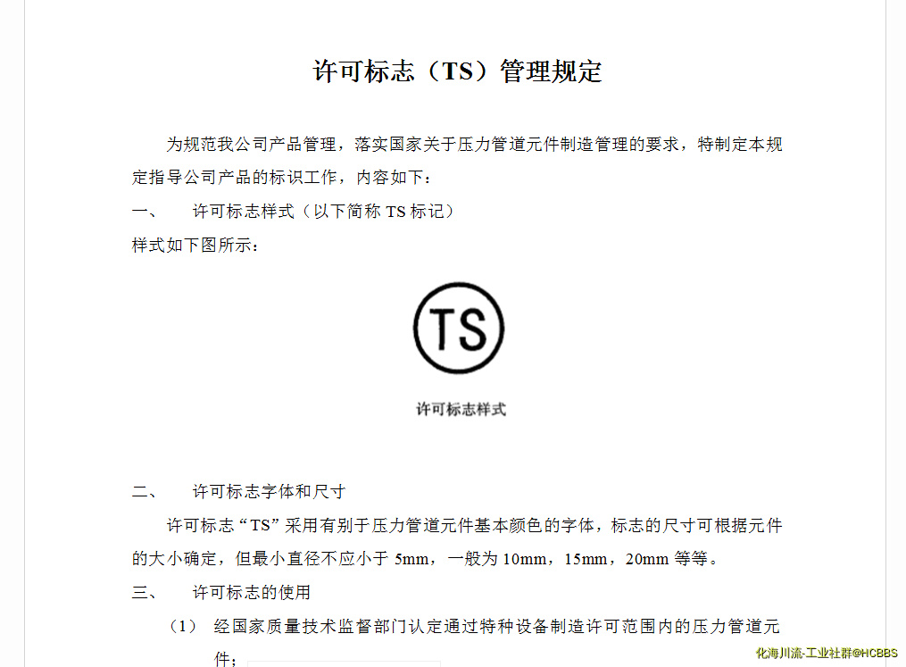

弱弱地问一下,承压类特种设备制造监督检验时,在铭牌上打的监检标记,外面一个圈,里面有TS标识,麻烦问一下,外面的圈和里面的TS,有规格要求吗,出自哪个标准。

TSG 21-2016 《固定式压力容器安全技术监察规程》 附件C、G。出厂名牌上的TS标记与监督检验证书上的TS标记规格是不统一的。
见过一些企业质量体系文件中是这样规定的:

TSG 21-2016 《固定式压力容器安全技术监察规程》 附件C、G。出厂名牌上的TS标记与监督检验证书上的TS标记 ...
非常感谢。
