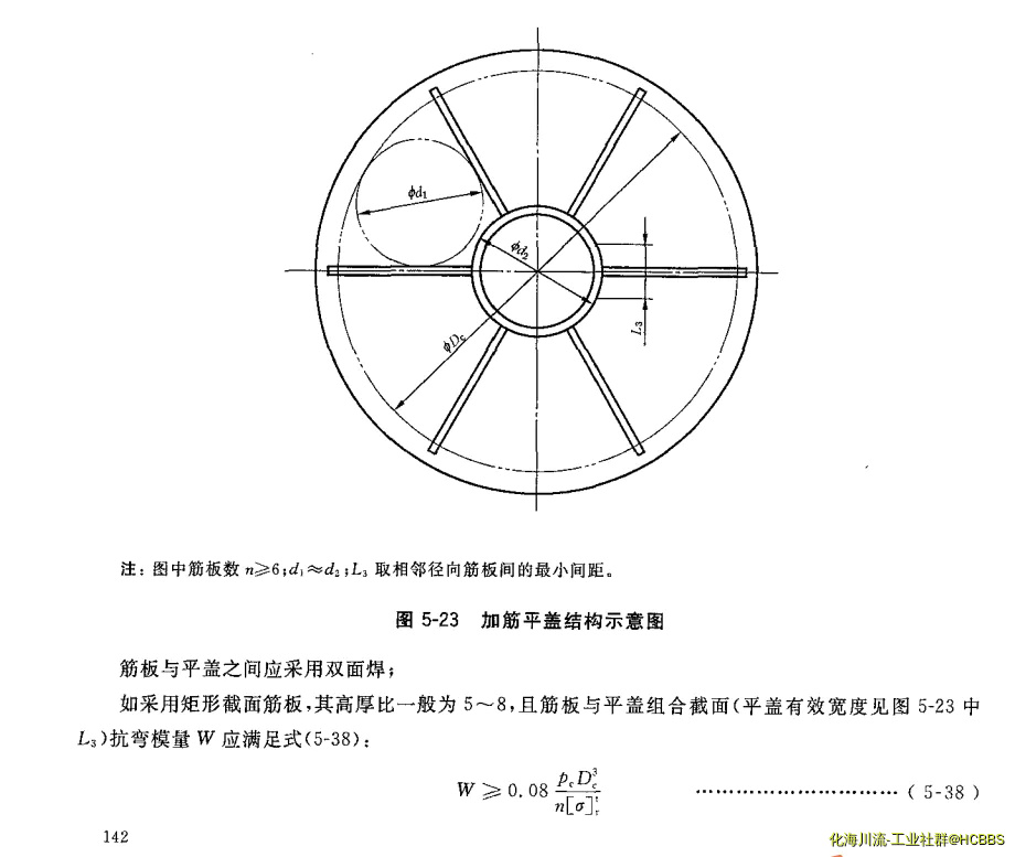

求助  式中W为抗弯模量,抗弯模量怎么样计算,材料S30408

回去找本材料力学,很简单
