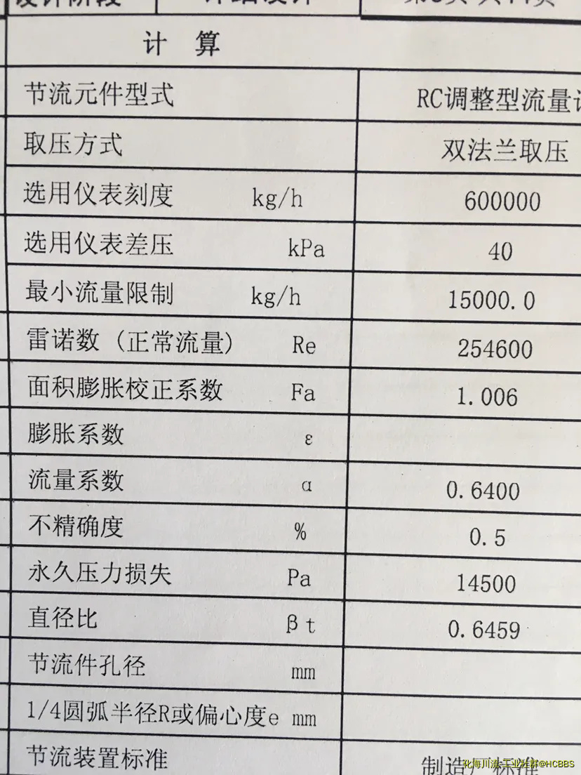

孔板,调整型流量计最小限制流量是啥意思?有老师给解释一下吗?

相当于孔板测量范围,低于这个就测不准了

还有一个最小流量值

就是平常说的小信号切除值。低于这个数值直接显示0。
15000是600000的2.5%

我想问下是,最小测量值,是测不准还是测量不到,比如2500的量程,量程比1:7,多少就测不到了。

低于"最小测量值",是测不准,测值严重偏高。 低于"最小测量值",木有测不到,永远能测到,测值错的离谱而已。 小信号切除太粗暴,仿佛删蛋割球当太监。 太监太多,社会风气就不对头,尿盆子也阴阳怪气的  详情 回复 发表于 2019-6-13 09:05
小信号切除太粗暴,仿佛删蛋割球当太监。
太监太多,社会风气就不对头,尿盆子也阴阳怪气的 。
可以在"最小测量值"附近,找个最佳值作为阀值,
阀值以下别开方,改做线性切除,
这样低流量时,
便不会漏计量喽,
便可以获得比较好的计量精度。
