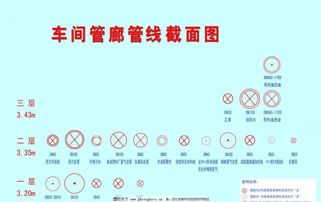

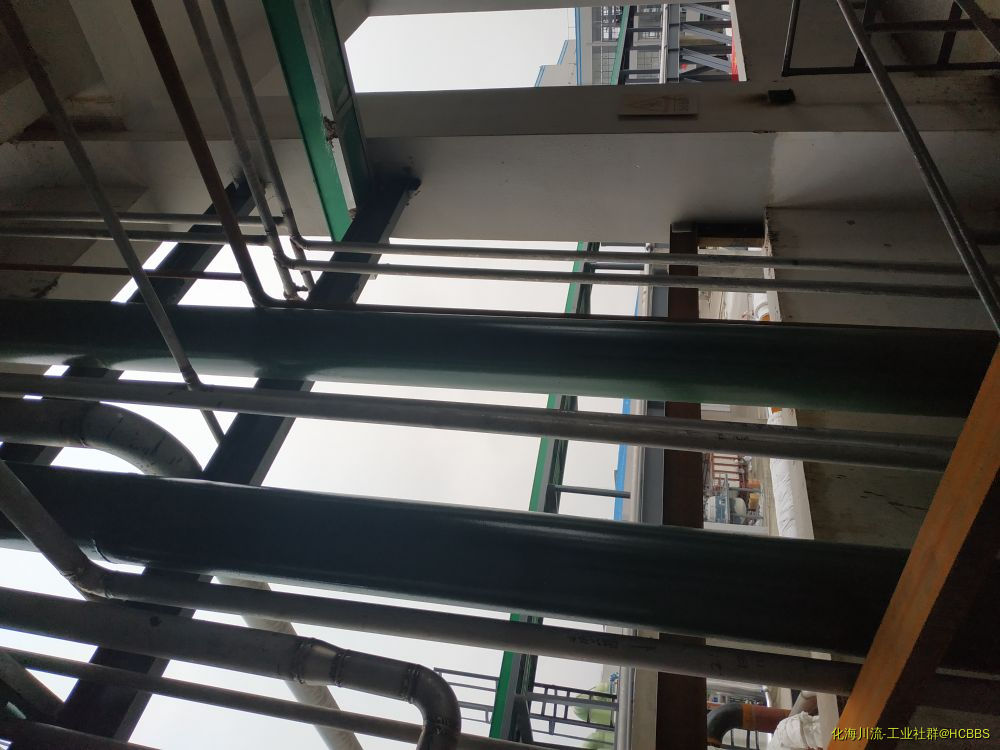

[讨论] 管廊截面图怎么画?

外管还好一点  车间里面简直了  不安规矩出牌

这个需要俯视、截面和立面结合才好表示了。

分层

yancanglingVIP会员 VIP会员 | 显示全部楼层       最后访问IP山东省
只能分层了,按照实际管线的位置,分成三层或四层,然后标上标高。

20060107ljqVIP会员 VIP会员 | 显示全部楼层       最后访问IP山西省
参考一下
