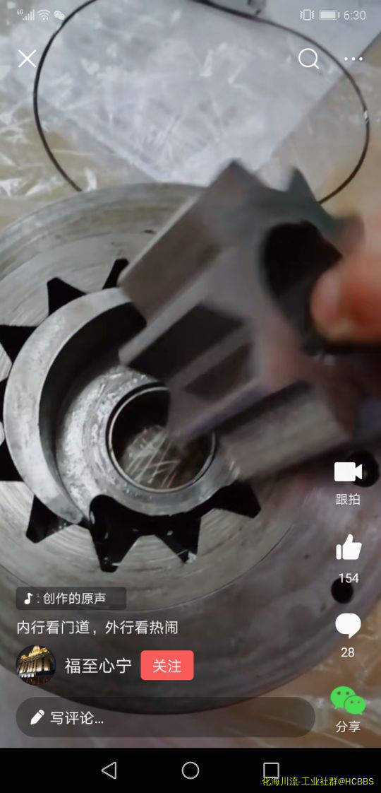

[资源分享] 【海川设备猜猜看】为啥里边有个月牙
2.7K |20
不认识

高低压分隔用的,去掉的话泵无法工作。

这个月牙滑块是不是是很容易磨损呀  详情 回复 发表于 2019-6-6 10:31

内啮合的齿轮油泵

这种油泵和一般的齿轮油泵有什么优点呢  详情 回复 发表于 2019-6-6 10:30

内啮合齿轮泵

这种设备有什么特点呢  详情 回复 发表于 2019-6-6 10:29

没有这个隔板,隔板和齿轮之间就不能形成相对封闭空间,齿轮无法持续对液体加压

好神奇的设计 以前都没有见到过这样的  详情 回复 发表于 2019-6-6 10:28

好神奇的设计
以前都没有见到过这样的

这种设备有什么特点呢

这种油泵和一般的齿轮油泵有什么优点呢

这个月牙滑块是不是是很容易磨损呀

轴承轴套完好的情况下是磨损不到的,就怕空转。  详情 回复 发表于 2019-6-6 11:15

内啮合齿轮泵,月牙板是为了产生容积变化实现输送。

内啮合齿轮泵,没那个东西用不了

以前没有见过,学习

内行看门道,外行看热闹。

内齿轮泵

内啮合齿轮泵---2CY型
