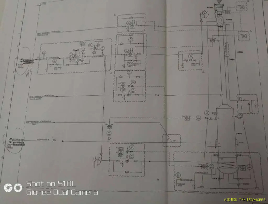

[讨论] 在火炬上加蒸汽是什么目的
5.2K |8
一股44公斤的高压蒸汽送到火炬,一分为二,一路貌似去火炬积液罐加热,一路貌似去烧嘴除碳。因为具体工艺说明没有,只好猜猜看,有哪位朋友知道啊。

消烟。

蒸汽稀释,也有阻火的效果。

你所谓的去烧嘴除碳就是消烟嘛。。。你还想要怎么样的工艺说明

两个作用一个消烟  C加水  另外一个就是火炬降温

低压瓦斯燃烧时,与空气混合效果差,燃烧不完全,通过高压蒸汽强制搅动,扩大发散燃烧中心,使得瓦斯充分燃烧,消除黑烟。

消烟蒸汽。

说的对,防止火炬燃烧不充分,产生黑烟。
