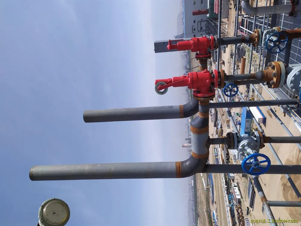

图中有什么问题?

没有防雨帽?
发表于 2019-6-5 14:51:03
除了没有帽子,其余的地方没看出什么问题!

手柄上挂垫片
发表于 2019-6-5 15:22:38
liuyun001VIP会员 VIP会员 | 显示全部楼层       最后访问IP江苏省
焊口未补漆
发表于 2019-6-5 15:23:09
鉴定如下:
排气管方向不对;
垫片未回收;
入口阀未开;
没有校验签;
排气线上连接不对;(无法回收、直接放空)
若是物料线,还需要静电跨接;未防腐;

6楼牛叉,我感觉这个直接对天,没有倾斜角度,不当。还有排放口距离操作点是不是太近了?

安全阀入口变径会不会影响排放量啊?

这个没啥大毛病,唯一的毛病就是那个弯头上的支架太不规范啦,焊在弯头最薄弱的位置。另外这个还有个卸放操作的问题,目测看1.5m的标准护栏看,操作手柄应该在2.0m以上,是否太高不宜与操作呢?还有,安标志气色要是氧气还有一说,那就是阀门、管道的材质有问题。不知道介质是什么,应引起重视。防腐可能是没干完??

未涂漆,漏空

支架焊弯头上

安全阀入口接管是否与安全阀管径相匹配?没看见检验铅封

支架做的没问题啊,焊弯头上怎么了?

这个主要问题是安全阀口径、短节口径和进入口的口径不一致

安全阀的排放口应该成斜口排放,第二,排放口高度是否距平台至少4M以上,第三,安全阀的排放口通径是否大于入口管径,第四、旁通线上最低点处是否加倒淋

这是个泄压放空管线,有安全阀泄压,也有手动排大气泄压,介质应该是液化烃之类危化品,手动排大气应该设双阀,这是个很重大的缺陷,放空口没装阻火器?焊接处未上防锈漆,至于楼上说的静电跨接也是非常有必要设置的。

安全阀的进口阀手轮需要悬挂“”禁动牌“”并用铜丝铅封。
