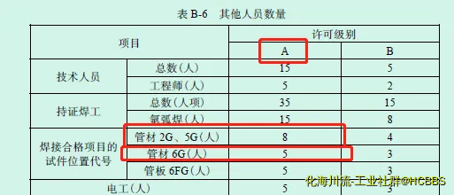

在TSG 07-2019特种设备生产和充装许可的B2 锅炉安装许可 B2.1.2人员A级锅炉要求中,如截图所示,A及锅炉2G和5G的持证焊工需要8个人,6G的事5个,按照Z6002,6G是可以覆盖2G和5G的,他这个是要求必须焊工具有2G和5G的持证项目还是只要6G能覆盖也可以呢,想问问海友们的理解。

6G的当然能覆盖5G和2G的,但无论如何,针对每一级别,必须达到人员数量上的要求,即如果2G的话,那么所有2G及以上的持证数量必须满足8人。

目前我个人的理解也是如此,虽然可以覆盖,既然他单独拿出来说明要求,那就要达到相应的人数要求

这确实是个问题,如果一个单位管材6G焊工有8人,而没有管材2G、5G项目。是不是6G焊工有8人,也同时满足了表B-6中管材2G、5G人数要求8人;不必要单独考8个2G、5G项目?

如果全部是6G,则总数要达到13个。

如果一个焊工既有管材2G项目,又有6G项目,那么,在表B-6中管材2G、5G人数统计时,他算1人,管材6G人数统计时;他还可以算1人。这样理解对吗

这个问题我特意去质监局留言问了下,给我的回答是:可以覆盖,1项焊接合格项目只能计1人项。也就是一个人算在2G人数统计的时候不再计入6G人数的统计,不能像你所说的那样两边都算,那么就是6G持证人数的话总共13个就可以覆盖到了

问了总局说:可以覆盖,1项焊接合格项目只能计1人项。也就是只能算一个人,不能同时都算两边的,需要13个人才够。

谢谢楼主,那如果某一焊工有管子的2G,还有管板6FG,那就可以统计两次吧。在统计管子2G时算1人,在统计管板6FG时,还可以算1人。因为,这2个焊工项目没有覆盖关系。这样理解对吗?
