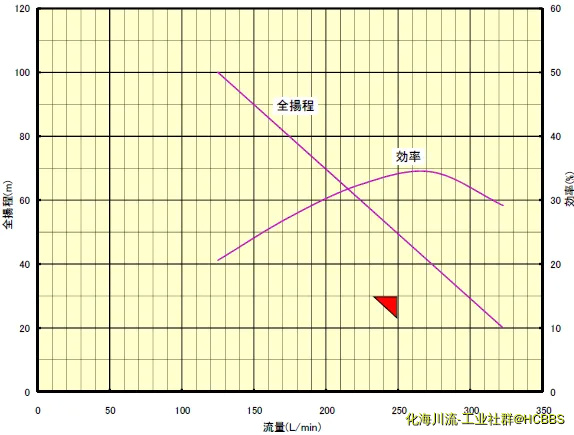

各位大神、前辈:
      小弟专业知识欠缺,请教旋涡泵Q-H曲线问题:
      下图Q-H曲线显示,250L/min时全扬程曲线是在50m左右,但实际厂家给的是30m(红色三角)
       请问,这是为什么?Q-H曲线如何看的?

应该包含了间隙变化后的安全余量,给了保守值,这参数为啥要用旋涡泵

谢谢楼上的大神。输送介质为乳液,泡沫比较多,选择了旋涡泵。

流量扬程曲线对应的是给要的参数。应该是点点错了。
