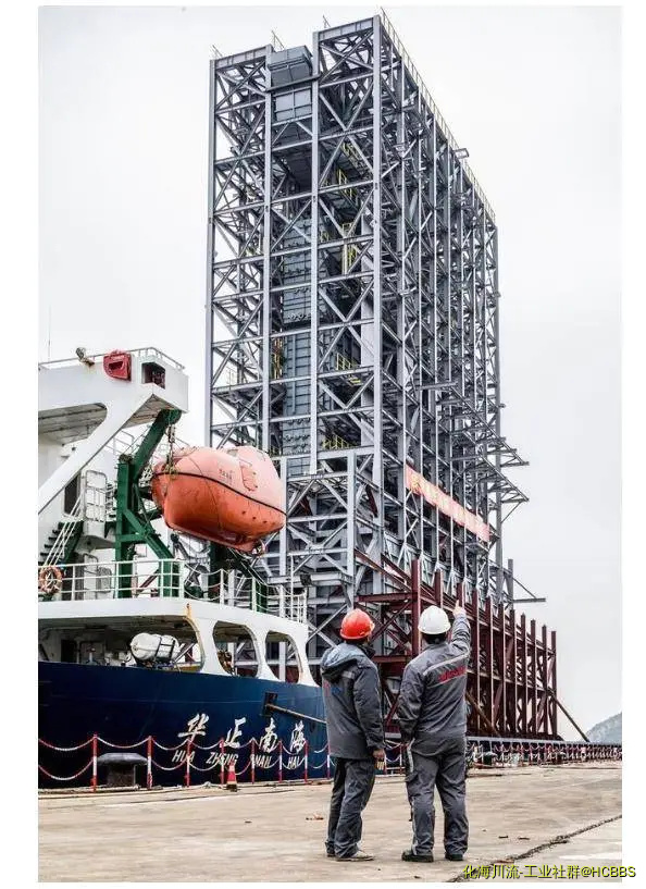

      近日,浙江石化公司二期项目再次启动。2#140万吨╱年乙烯装置采购施工总承包合同签定,承包商是承担一期项目乙烯裂解的惠生工程,合同金额24.8亿元。工程范围包括:设备和材料采购、工程施工服务,并协助浙江石油化工有限公司完成联动试车、投料试车。

       2018年初, 浙江石化2000万吨/年炼油化工项目1#140万吨/年乙烯装置裂解炉模块由惠生工程整体交付。该裂解炉单台年产乙烯20万吨,是目前世界上模块化整体建造和运输的单体规模最大的液体原料裂解炉。
