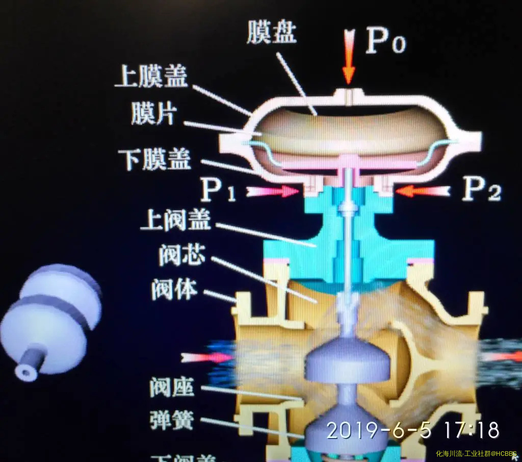

[求助] 这是什么阀门

KimiRaikkonVIP会员 VIP会员 | 显示全部楼层       最后访问IP江苏省
气动调节阀。一般用在蒸汽或者导热油上面的。失气关闭

天涯飞燕_ZLXUVIP会员 VIP会员 | 显示全部楼层       最后访问IP山东省
气动隔膜式调节阀或开关阀

啊宾VIP会员 VIP会员 | 显示全部楼层       最后访问IP北京市
气动隔膜阀

tjlgsyVIP会员 VIP会员 | 显示全部楼层       最后访问IP天津市
white-cg 发表于 2019-5-31 18:22
下进的阀芯,气开的,事故关。
怎么看都是上进气???请仔细说说。谢谢。

双座阀

330byronVIP会员 VIP会员 | 显示全部楼层       最后访问IP上海市
远看像是三通分流阀或三通合流阀,像是当成了两通阀用了。
你这阀座是反装的。  看图的时候咋看出来, 而且这样反装的比较少见。正常不管是单座还是双座 阀座向下是关。。。 您说的这个图  和您之前说的都没有问题,  我的疑问是为什么您能看出来是这样内部结构的呢、》??

uwxniozrVIP会员 VIP会员 | 显示全部楼层       最后访问IP江苏省
气动单座阀调节阀
发表于 2019-6-25 10:40:40
1、阀体下部的法兰开口,说明这阀座是反装的,底部还有导向。
2、气压信号从执行机构顶部进入,气压增加时推杆外出,气开的,事故关。
发表于 2019-6-25 11:35:24

qqmax86VIP会员 VIP会员 | 显示全部楼层       最后访问IP广东省
阀体部分看着像个球阀,进气口在隔膜上部,应该是故障开
2、气压信号从执行机构顶部进入,气压增加时 ...
谢谢
