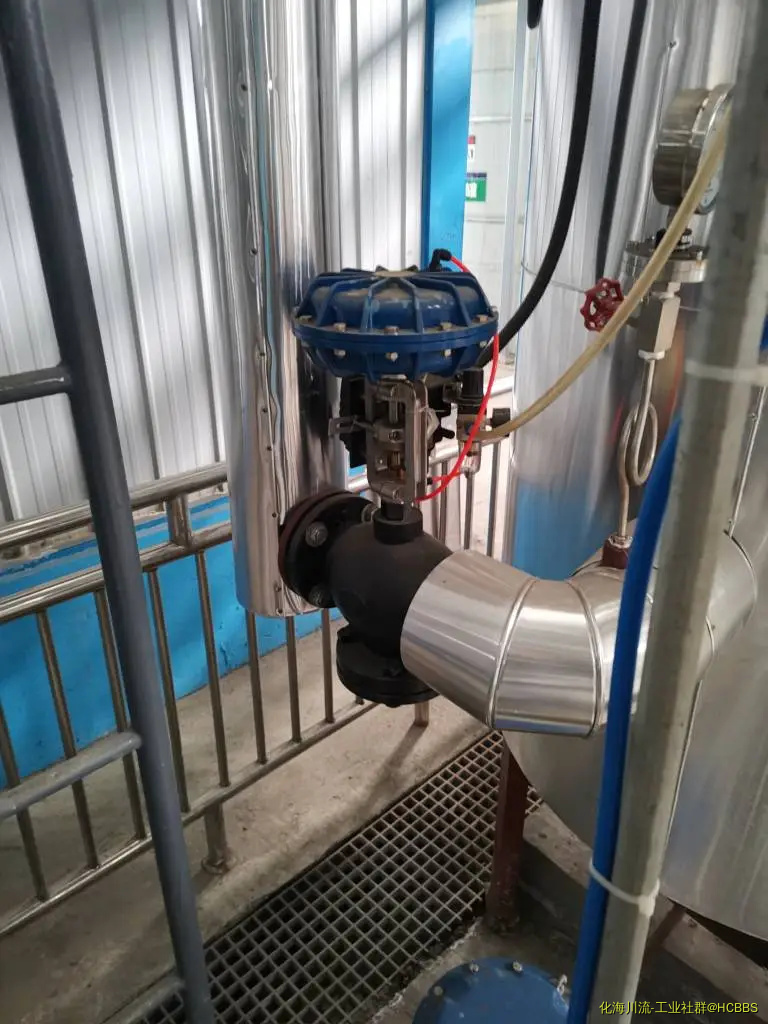

请教一下各位,这个是什么阀门,具体作用是什么?

应该是气动阀

看起来应该是调节阀

气动隔膜式调节阀吧   通过开度控制流量

这个阀门的命名分两部分,一个是阀体的名字,加上上面的执行机构的名字就齐全了。
上面那个部分的执行机构是气动薄膜式调节式。执行机构常见的手动式、还有电动式、气缸活塞式。下面的看不出内部结构,有的是截止阀、闸阀。看意思是截止阀。两个部分合到一起你就起个名,大家都能听得懂的就可以了

气动调节阀

1、图片中执行器是是气动直行程的,2、阀门装配的位置,这个是从下面的那个法兰口安装的。3、看下支架中间位置没有,那个是形成控制开关。
所以这个是下装的气动调节阀。

气动阀

气动薄膜双座调节阀,故障关。

可以在线维修调节阀,倒装结构,可以在线更换内件。

气动调节阀

气动调节阀

气动薄膜隔膜调节阀,是一种调节流体进出量大小的装置

精小型气动调节阀

这个气动隔膜调节阀看着像斯派莎克家产品,不知道猜的对不

看着像气动流量调节阀,那上面有铭牌的啊,看看就知道的了

上进气,为什么是事故关呢???

下进的阀芯,气开的,事故关。

气动二位阀,速关阀,属联锁装置。

这就是一个气动调节阀吧!
