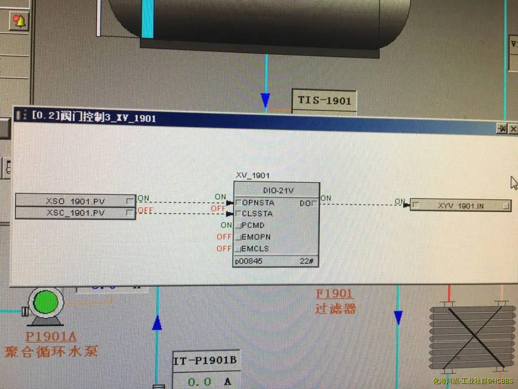

图片是切断阀的操作模块DIO-21V,手动操作该阀门开的时候,如图DO这里会显示ON 并转绿,但是如果是EMOPN(连锁开) 信号ON,DO 不会ON也不会变绿,但是现场阀门有动作,这是什么原理,还是我有什么地方没观察到,有遗漏,请指教

1.关于联锁动作DO不变ON,那是因为你联锁直接关联了这个DO点,程序让这个DO置1或置0,所以DO点这条线不为ON,也不为绿
2.手动动作该阀门DO变ON是因为你用了这个功能块给DO置1所以,这条线变绿后,DO点会变绿
3、这仅作为我个人的观点,你可以参考一下。

程序写的有问题,可能内部变量和全局变量定义

这个不涉及到全局变量和局部变量的

你这是个什么阀,不得电什么状态,on是让它关还是开,结果应该在这

就是一台切断球阀,ON是开

700的在线的时候,输出会先动作没然后才是模块的动作,并不是模块有输出后,点位再动作。
那为什引线未绿
