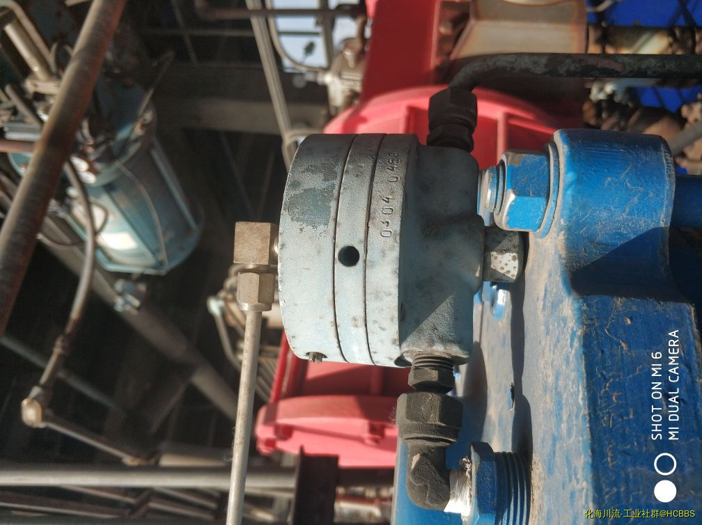

这个在气路图中起到什么作用?右边气源通过减压阀过来,上面的连接定位器,下面直接到气缸的

进气缸的是动力风,定位器输出控制气动放大器开度以达到控制气缸的动力风量大小

气体增速器

看起来好像是个保位阀,也叫锁止阀……
发表于 2019-5-22 09:06:42
3楼正解,这个叫booster,气动增速器,一般用在气缸或者膜头比较大的执行机构上。这个东西用在切断阀上比较多,连接的是电磁阀,楼主的是连接定位器?这样做少见。
发表于 2019-5-22 11:02:15
明天要更好 + 5 同意你的观点
控制动力风量的。

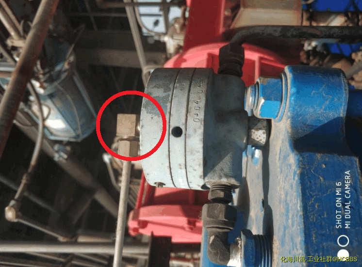

不太明白楼主的“上面”“下面”指什么。
这个位置装的可能是保位阀(锁止阀),也可能是继动器(增速器、1:1放大器)。
图中红圈那根管子,如果是气源,保位阀的可能性大;如果是信号,继动器的可能性大。
阀的外形结构比较符合保位阀。

qq_zz925925楼主 VIP会员 VIP会员 | 显示全部楼层       最后访问IP江苏省
Yk6______VIP会员 VIP会员 | 显示全部楼层       最后访问IP山东省
ssln123 发表于 2019-5-22 11:02
3楼正解,这个叫booster,气动增速器,一般用在气缸或者膜头比较大的执行机构上。这个东西用在切断阀上比较 ...
你说的有一点不对,这个气动增速器就是用在调节阀上的,你说的用在切断阀上的,那个叫气控换向阀。哪天我拆一个。原理一样,但是这个输入的是变化的气压信号,气控换向阀输入的是有气或者无气

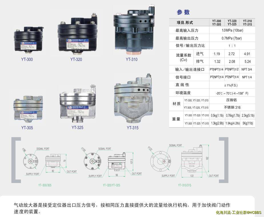

苯邦自控阀-李工VIP会员 VIP会员 | 显示全部楼层       最后访问IP江苏省
此图最下面为气动放大器的作用;
楼主提到了下一步接定位器与气缸;
发表于 2019-5-24 11:40:21
lvnengkangVIP会员 VIP会员 | 显示全部楼层       最后访问IP日本
加速器,如果气缸过大,定位器的供气推动气缸过慢,阀门动作滞后。现在定位器直接驱动这个加速器,控制进气缸气量。达到快速调节作用。
