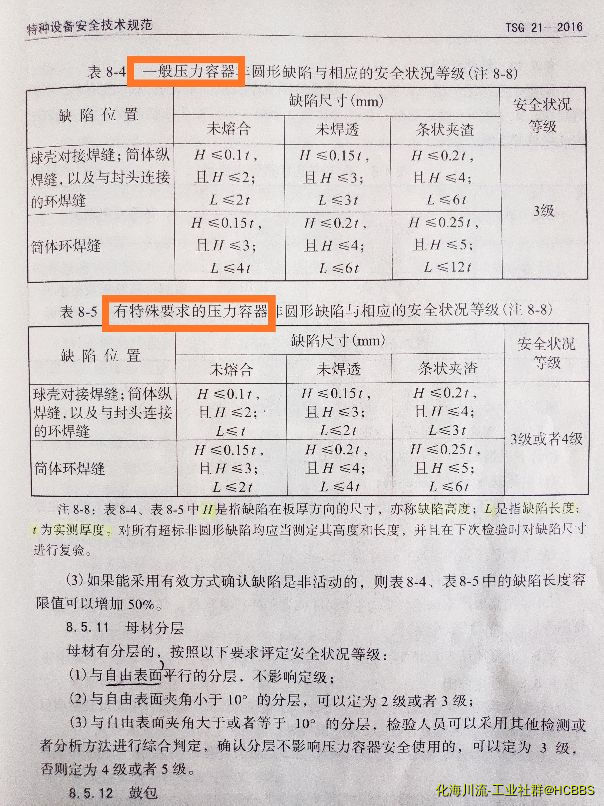

特种设备安全技术规范(TSG 21-2016)关于金属压力容器安全状况等级评定部分提到的“一般压力容器”和“有特殊要求的压力容器”该从何区分?

有特殊要求的压力容器,主要是指承受疲劳载荷的压力容器,采用应力分析设计的压力容器,承装毒性程度为极度,高度危害的压力容器,承装易爆介质的压力容器,标准抗拉强度下限值大于540MPa的低合金钢压力容器等。

大容规第8.3.8条后面的注  详情 回复 发表于 2019-5-22 17:03
蓝天 + 5 积极参与
设计原则、工艺介质、选用材质

与介质等工况有关

511948814 发表于 2019-5-21 21:51
请问,这个在哪里有提到?
大容规第8.3.8条后面的注
发表于 2019-5-22 17:03:00
正确答案!学习了!  发表于 2019-5-28 16:43
