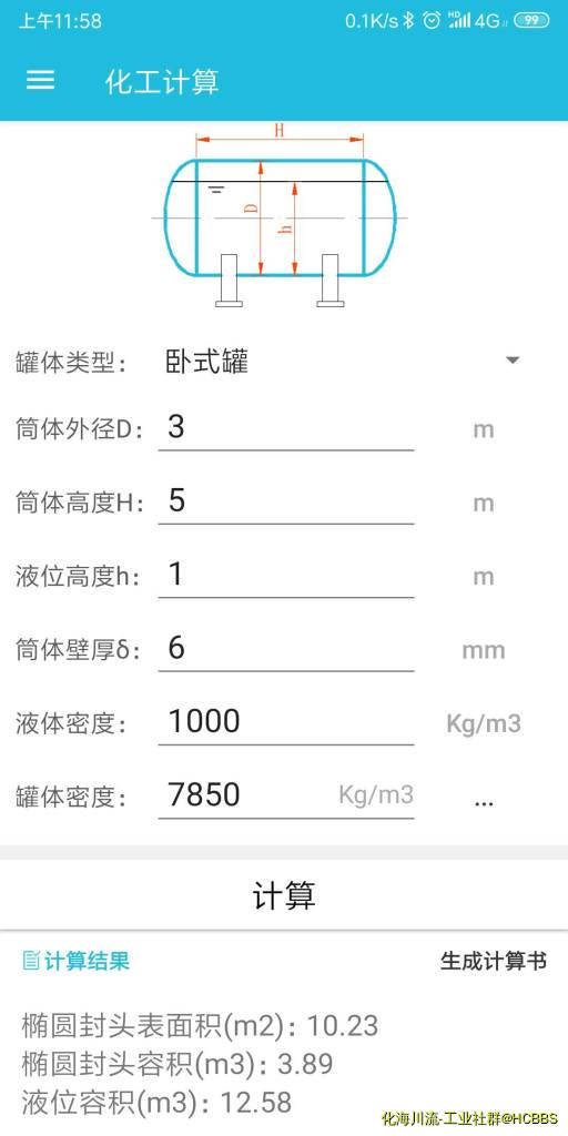

现在想制作一个卧罐检查表,有谁能提供一个模板,知道每个液位对应的体积?

简介--如果不是很精确,可把封头作为平底,整体就成了圆柱体,用三角几何关系算出高度跟截面扇形面积的关系就可以了-登录查看全文

简介--夜未央_RHCO 发表于 2019-5-21 10:25 告诉我直径我帮你导出一个液位表 直径是2.66m,长度是10.米,封头没有算-登录查看全文
发表于 2019-5-21 14:50:08
关不上的窗_KEIQ + 2 积极参与
简介--附上一个根据卧罐液位高度计算相应物料体积的小程序。-登录查看全文
发表于 2019-5-21 17:17:04

简介--催化操作员 发表于 2019-5-21 14:50 直径是2.66m,长度是10.米,封头没有算 你看看-登录查看全文
