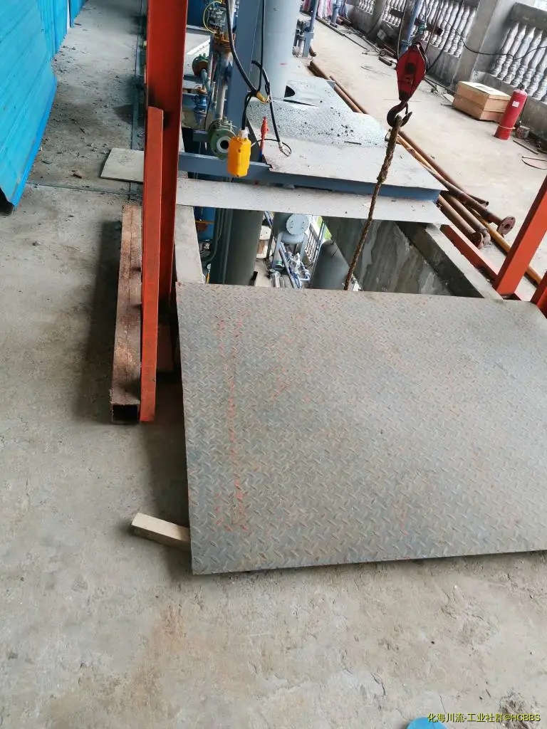

[讨论] 看图指出隐患

简介--别的我不说了,我只说一个,吊车口必须要有护栏和安全标志牌。-登录查看全文

简介--图一:孔洞缺少盖板;起重吊装作业没有警示防护标志,没有警戒线、护栏。灭火器应至少2个为一组,室外/腐蚀性场所应有防护措施;法兰未盲死;电线未做固定措施。图二:严重锈蚀和油漆覆盖影响跨接效果;物料泄漏;法 ...-登录查看全文

简介--应该补充一个图二里面的静电跨接线跨接不规范-登录查看全文

简介--1、没有护栏 2、管道腐蚀严重-登录查看全文

简介--图一:孔洞缺少硬防护;灭火器应至少2个为一组,室外/腐蚀性场所应有防护措施;法兰未盲死;电线未做固定措施。图二:严重锈蚀和油漆覆盖影响跨接效果;物料泄漏;法兰未盲死;操作阀门缺失;仪表无检验合格标签。 ...-登录查看全文
发表于 2019-5-20 08:49:06
简介--跑冒滴漏好严重-登录查看全文
发表于 2019-5-20 08:14:12
简介--报废的装置吧-登录查看全文
发表于 2019-5-19 16:41:27
简介--官道无穿墙套管,焊缝未焊满-登录查看全文
发表于 2019-5-19 16:02:59
简介--盲板未封堵,阀门泄露,仪表无防护,标识不全且脱落-登录查看全文
发表于 2019-5-19 16:01:19
简介--盖板未及时恢复,没有警戒,施工现场配件、材料、灭火器混乱,操作按钮接线不规范,螺栓油漆覆盖-登录查看全文
