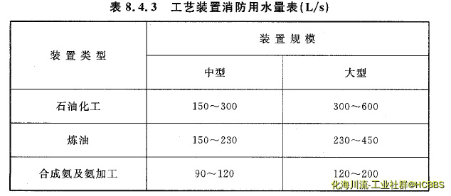

各位大哥大姐,关于空分站消防水量有些疑问,请大家指点。
      50160里对空分站消防水量规定90-120L/S,但是规定了辅助设施50L/S,按理说空分站是辅助设施吧?
      计算大型石油化工企业(占地大于100hm2)最大消防用水量应该是按一处火灾加一处辅助:炼油装置,消防水量450L/S,辅助设施有空压站,我应该按50还是120来设计呢,因为是老厂区,消防泵站流量大多不够,所以很纠结。
      另还有一个问题,消防水泵需要全流量备用吗?
      请各位大神指点。谢谢!
