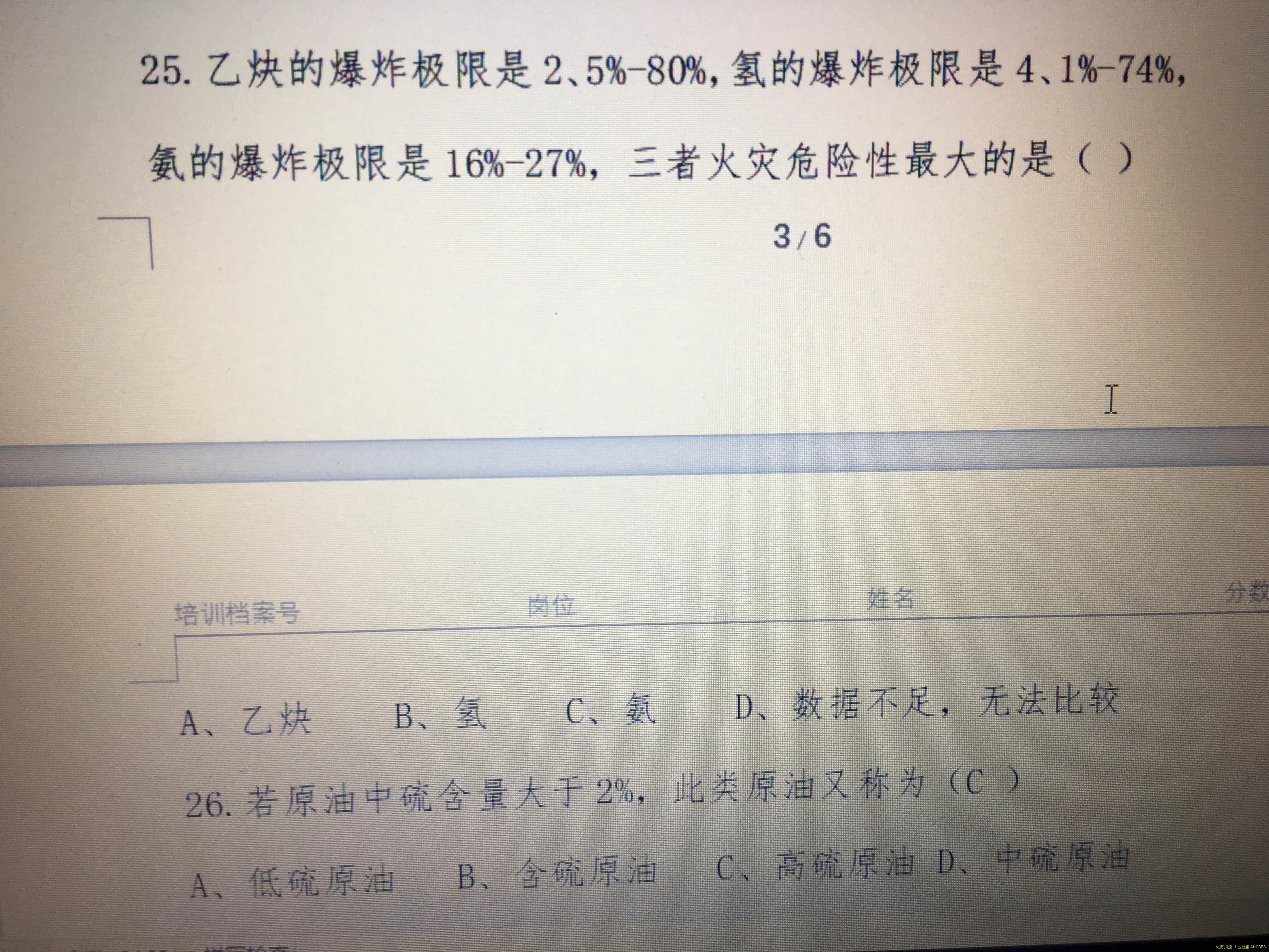

那个对

一般考虑下限与上下限之差,我认为根据参数选a吧

A,爆炸极限范围最大

不给D答案的话,一定是选A了,但是有D我觉得应该选D,如果乙炔是存放在各种条件都满足要求的储存区域;氨在生产装置内并且泄漏了,那么哪个危险性大点呢。如果乙炔有1立,氨有1000立呢?

选A,爆炸极限范围越大,越容易满足,即达到爆炸条件,越危险。

选A,两个原因,一是爆炸下限低,只有2.5%;二是爆炸极限范围广。

理解就是就看爆炸极限范围越宽,说明环境符合可能性越大,危险性越高。选A
发表于 2019-5-22 10:35:59
冲动是魔鬼_UBOHVIP会员 VIP会员 | 显示全部楼层       最后访问IP四川省
按照常理来讲,应该选 A,但是选A的话确实会缺少支撑,根据GB 50016的条文说明:“任何一种可燃气体的火灾危险性,不仅与其爆炸下限有关,而且与其爆炸极限范围值、点火能量、混合气体的相对湿度等有关”,已经说得很清楚了,所以我认为还是应该选D,毕竟判断一个物质的危险性,除了固有风险的大小外,还必须要参照固有风险失控所需要的能量。个人见解,欢迎指正
