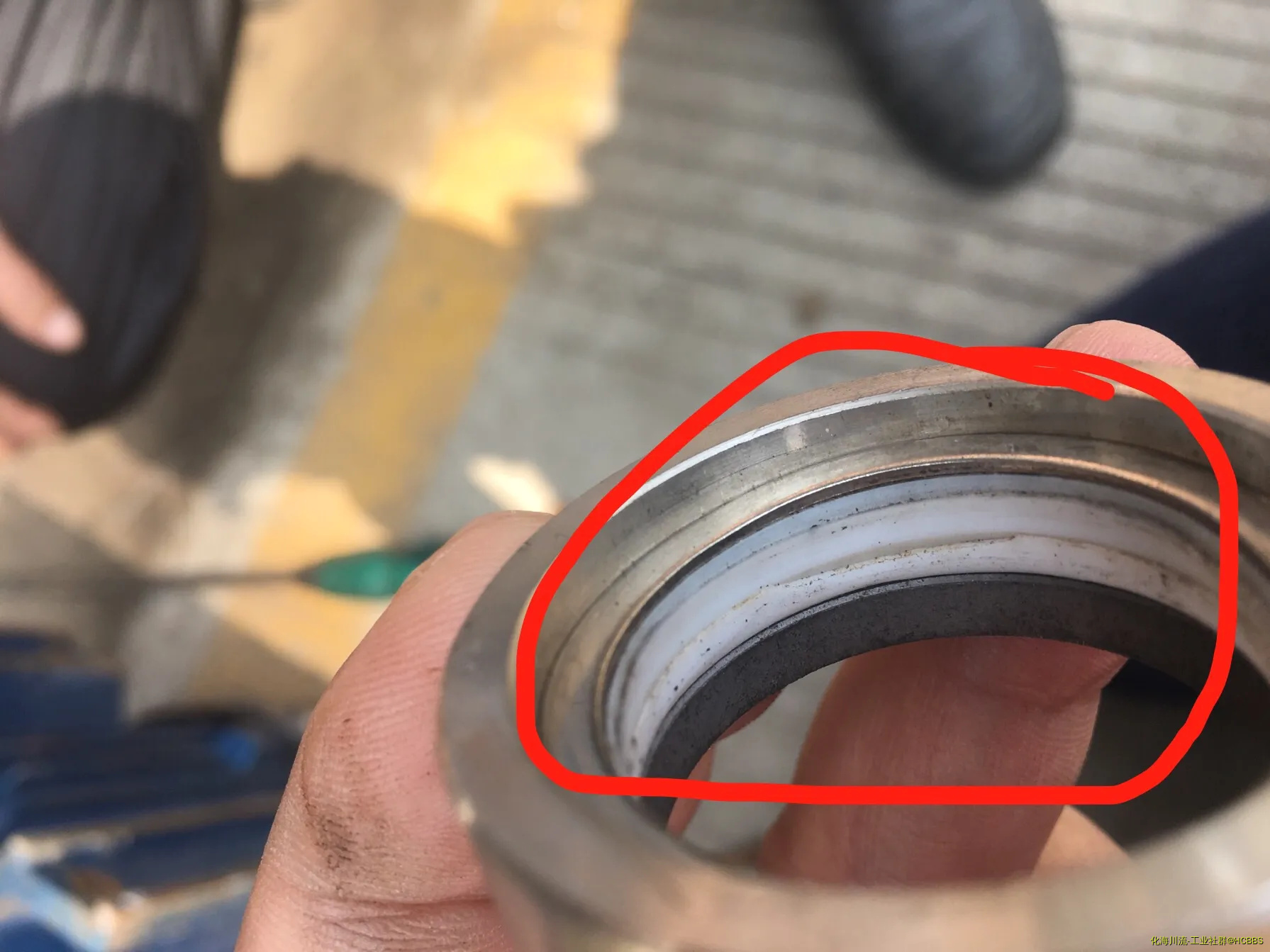

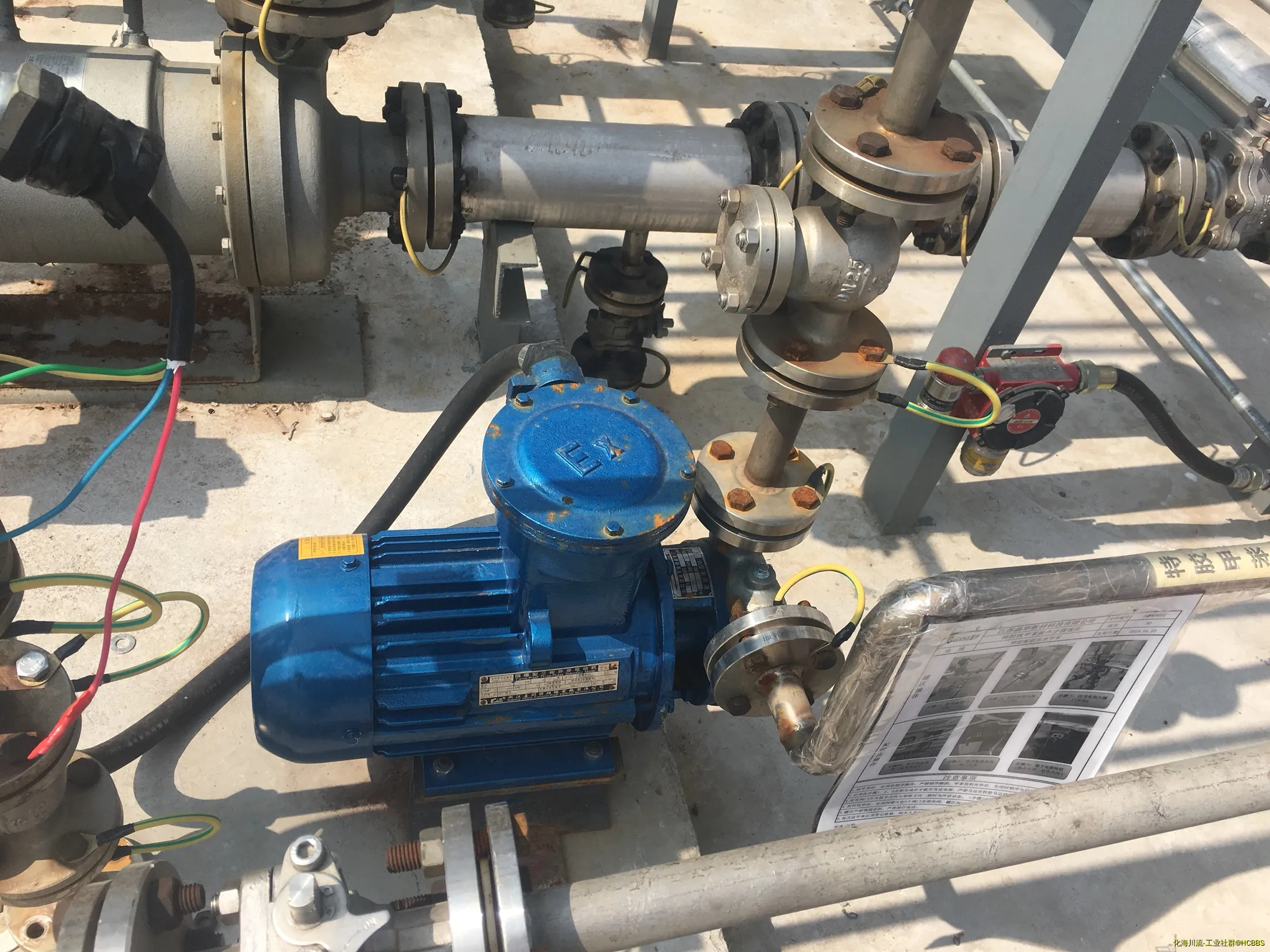

介质甲苯,用什么泵型好,机封材质。DN25管道600米长,要求每小时不低于300公斤料剂供应。这个泵机封经常性坏,想换泵型,请给予指点。

换磁力泵。

允许无液空转吗?

密封允许空转吗?也不允许,采用双端面53A系统吧。

换双端面机封,带冷却水,可以空打的机封。

如果工艺条件好,没有空转情况,可以选择屏蔽泵,无密封,全钢材质,屏蔽泵相对要求工艺条件高点,无杂物,不能抽空!!磁力泵和屏蔽泵条件差不多,可以把工艺条件提供给泵厂,帮助选型。

从照片上看,这泵的密封形势太简单,建议选用外冲洗形式。
另要是存在抽空不稳定的工况,建议慎用屏蔽泵或磁力泵,不然一旦坏了,修的代价比目前修理大多了。

现在倾向于CZ泵,密封圈有什么好建议没?

可以使用屏蔽泵,不允许无液空转
