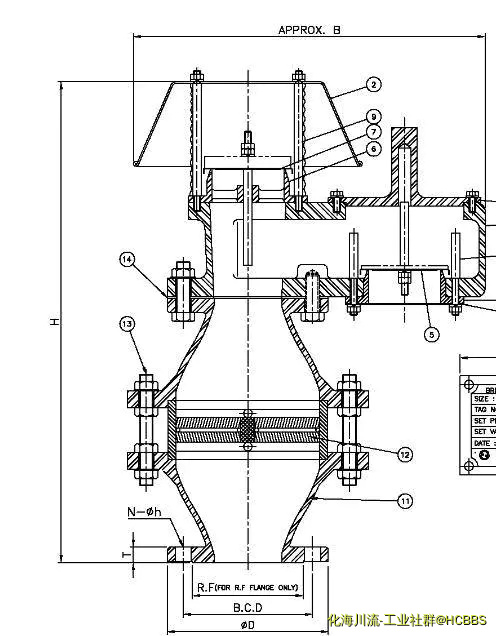

呼吸阀动作时,其阀杆和阀盘是一起升降的吗?
一个阀盘就够重了,再加一个阀杆,怎么可能在很低的压力下动作呢,这么低的操作压力连阀盘和阀杆的自重都克服不了啊

都是经过核算的啊!,采购呼吸阀时肯定要提供介质、开启压力、泄漏量等数值哦,生产厂家要根据参数选型及设计制造。

设计的时候应该考虑过了,如果压力跟重量不匹配,是不是参数给错了?

F=PS 开启压力和重量的关系,阀杆、阀盘在到达设定点是一起被介质顶起的

一体的,一起动作,重量是根据压力核算过的

呼吸阀是装在罐顶的,因为油品存在“大呼吸”、“小呼吸”现象,其作用是用于泄放罐内多余压力,阀瓣和阀杆的重量对于储罐内部的升压来说并不算重,经过计算设计的呼吸阀完全可以在压力变化时开启或闭合,其工作原理就是利用自重与储罐内部压力的差来实现开启与关闭。表达能力有限,不知道你是否明白

呼吸阀的阀杆和阀盘是一起动作的,在设计选型的过程中,需要根据现场的压力情况来选定的,参考呼吸阀的数据表即可。

您好,呼吸阀的阀杆和阀盘当然是一起升降的,因为他们是一体的!呼吸阀一般最低设定压力为200PA,就是你提到的克服阀盘和阀杆的自重,我这里是做呼吸阀的厂家,如有疑问,欢迎您来电咨询!朱先生 13912008028 手机微信同号
