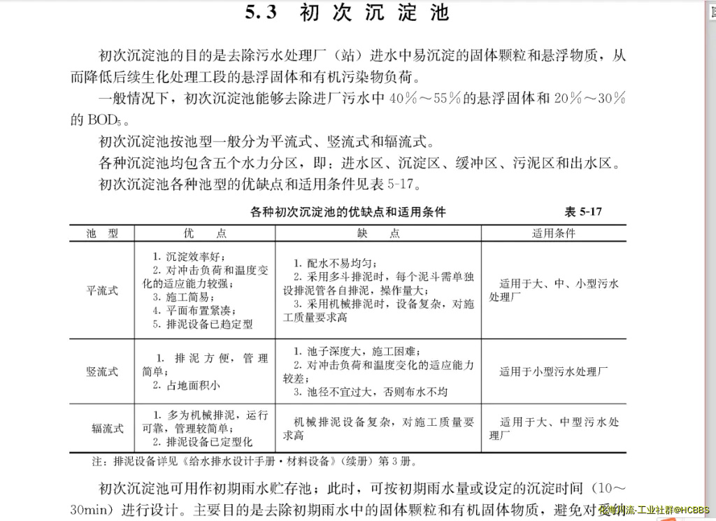

如题,A2O污水处理合格水沉淀池多大合适,100t/H的处理量,合格水需要接泵纳管接入园区污水官网

可以根据二沉池相关参数计算一下

根据你选用的沉淀池类型不一样,计算公式也不一样,可以参考一下《给排水设计手册》第5册5.3,虽然写的是初沉池,但是二沉池也同样适用,只是一些参数的取值不同 沉淀池.webp

主要还是看表面负荷
