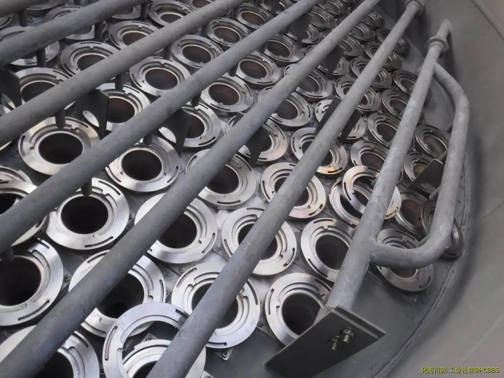

求助,如图,过滤袋压盖易松动、脱落如何破
LLDPE装置脱气仓顶部的过滤器(Y5010)
谢谢各位大神,请指教。
松动脱落的压盖

快开压盖加工精度不够,材质选择问题(不锈钢在温度变化时容易松动)
配一个三爪卡就行

谢谢,三爪卡的稳定性如何,可靠性强吗。每个袋口都有氮气定时吹扫的,三爪卡会挡住气流么?
