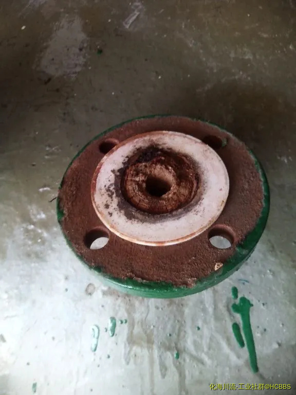

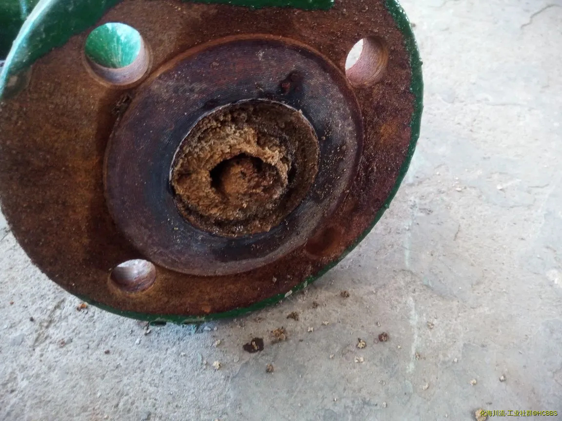

清洗后用了一年的冷却水管,请看图

水垢

流速慢

水硬,流速慢

不知道你这是局部的还是整个循环水系统的问题,如果是局部的 那应该是换热前后温差太大,,如果是系统性问题,那说明你们循环水质量控制有问题。

DN50的管线能被水垢彻底堵死,让人挺惊讶的。

水温高加速结垢。

图省事造成的,你的循环水肯定是地下水,如果你的生产系统对水的要求不高,可以用循环水代替反应用水,加快循环水迭代周期,再就是用自来水替代循环水。。。
发表于 2019-5-7 09:41:48
小小化工工程师 + 3 积极参与
1. 水质差,应增加循环水厂排水量,增加阻垢剂
2. 控制水温,局部回水温度不能高
发表于 2019-5-7 10:00:43
小小化工工程师 + 3 积极参与
准星_QOEHVIP会员 VIP会员 | 显示全部楼层       最后访问IP山东省
应该向循环水系统内增加缓蚀阻垢剂同时做挂片实验,还需要做循环水浊度,同时要加大循环水池置换量。

循环水投用初期有没有预膜防腐处理,有没定期加药,有没每天监测水质?大型的循环水系统应该投用“全自动重力式无阀过滤器”。

你这个管应该是在低点的末端设备用的吧,平时流动的沉积物都积累在那里了

药剂量不够 水硬度大 流速应该也不足

要么水质差,要么初次投用没有冲洗干净或者流速太慢!
