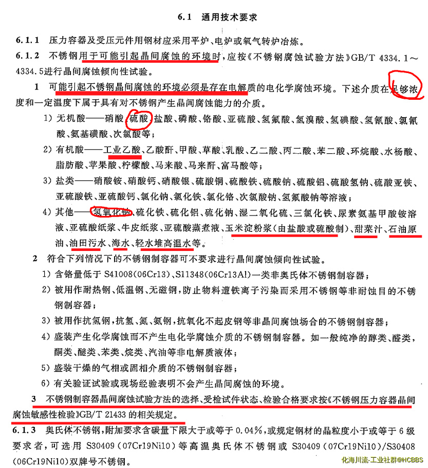

[讨论] 【讨论帖55】:对于不锈钢设备:氯离子腐蚀与晶间腐蚀的关系与区别在哪些方面?

我可以理解为“氯离子腐蚀是晶间腐蚀的一种”吗?

我也有这个意思,但是还不是太确定。

不锈钢腐蚀主要是晶间腐蚀!腐蚀介质可能不同!

氯离子会引起奥氏体不锈钢的,晶间腐蚀,点蚀,应力腐蚀,但这几种腐蚀并一定是单独出现,是相互关联的
参考文献:
[1] 胡建军, 张永芳. 浅谈氯离子对奥氏体不锈钢的腐蚀. 化工装备技术, 2017, 38(6)
[2] 庞维清. 浅析Cl-对奥氏体不锈钢的腐蚀. 发酵科技通讯. 2002, 31(3)
