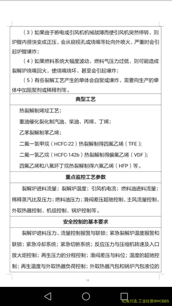

请教一下各位大神,请问废旧轮胎进行裂解,主要产品是裂解油、炭黑和钢丝,主要设备是裂解炉,这个属于重点监管化工工艺吗?

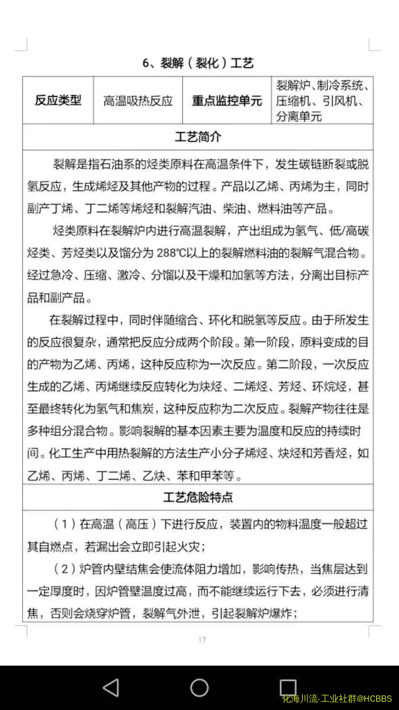

直接表示为“废旧轮胎裂解工艺”等一般会被当作危化工艺中的“裂解工艺“,沟通解释后能不作w危化工艺对待的是少数。如果表示成“废旧轮胎转化制油工艺”等,则有可能会被作为非危化工艺对待。

看看这个
发表于 2019-5-6 14:34:33

明白了,橡胶属于合成材料,不属于石油系的烃类原料,谢谢
发表于 2019-5-6 21:44:02
项目当地的**行政主管部门----应急管理局一般都会认为是属于危化工艺中的“裂解工艺“,从严嘛!能向其解释得通,可以不按危化工艺对待的毕竟很少见!
