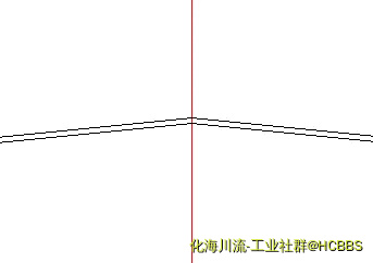

DN5000立式常压锥顶储罐,锥顶顶部没有接管,请问锥顶结构如何设计?设计为图1结构是否方便加工制造?之前前辈都是设计为图2形式,顶部为角钢圈。
图1
图2

可以留个孔,然后用圆平板搭接焊上。

为啥要留孔,是因为锥顶中心不好加工么?

楼主的意思是说,锥顶下料组对后,锥尖那里如果有接管,可以预留好孔,便于下料展开。现在接管没有了,需要把锥尖那里封闭。  详情 回复 发表于 2019-5-6 08:55

我感觉小直径的方便加工。大直径的,就不方便了。可以像拱顶那样,预留一个圆孔。然后拿一块略带弧度的圆板扣上。  详情 回复 发表于 2019-5-6 11:23

对,我的意思是锥顶如果是尖的,方便加工么?下料时必须留孔然后成型后再把顶尖补上么?

中间 有没接管都有1000左右的平板   有尖的  太难看了  上去干活保温什么的   中间有个平的 还能站站  往远处看看风景  哈哈哈
