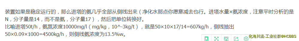

[求助] 污水汽提侧线抽氨计算方法

表中0.9是怎们计算出来的。求指教,新手

0.9是密度吧

我认为0.09是侧线流量占进塔物料流量的比例,这个数值是给定的。

0.09是侧线抽出比,=侧线抽出量/进料量,这个数值一般是设计给定的

是0.9,经验值,一般应该是侧线抽出比是9%-11%
