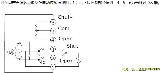

moke123VIP会员 VIP会员 | 只看该作者 回帖奖励 |倒序浏览 |阅读模式       最后访问IP江苏省
简介--220v电动阀   需要交流接触器来控制吗 ?   直接用中间继电器的触点来控制可以吗? .guestviewthumb {margin:10px auto; text-align:center;}.guestviewthumb a {font-size:12px;}.guestviewthumb_cur {cursor:url("template/one_default/assets/common/scf.gif"), default; max-width:300px;}.ie6 .guestviewthumb_cur { width:300px !important;} 登录/注册后可看大图 电动阀.webp (14.65 KB, 下载次数: 3) 下载附件  保存到相册 2019-5-2 23:18 上传 // [预览] strpos(电动阀.webp,'.doc') !== false //strpos(电动阀.webp,'.doc') !== false || strpos(电动阀.webp,'.docx') !== false 1820492 == 1725814 var jq = jQuery.noConflict(); function buyAction0(aid,tid){ layer.closeAll(); } function showBuy(aid,tid){ showWindow('attachpay', "forum.php?mod=misc&action=attachpay&aid="+aid+"&tid="+tid); } function showtip0(aid,tid){ layer.open({ type: 2, shade:0.1, area:['1200px','800px'], title:'附件预览', shadeClose:true, //content: 'https://bbs.hcbb ...-登录查看全文

wx_王小旺106106VIP会员 VIP会员 | 只看该作者       最后访问IP山东省
简介--可以啊 本来就是这么控制的-登录查看全文

钢花飞舞VIP会员 VIP会员 | 只看该作者       最后访问IP陕西省
简介--中继的触点容量是否够(依据电机功率选择);直接用中继控制,在出现故障时,是否会使故障范围扩大。从这两方面考虑控制回路使用的元件和控制方式。 ...-登录查看全文
