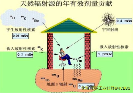

     毫西弗是辐射剂量的基本单位之一。辐射剂量的主单位是西弗(sv),但西弗是个非常大的单位,因此通常使用毫西弗(mSv),1mSv=0.001Sv。此外还有微西弗(μSv),1μSv=0.001mSv。
       对一般人来说,比如在日常工作中不接触辐射性物质的人,每年的正常因环境本底辐射(主要是空气中的氡)摄取量是每年1~2毫西弗。
      大量辐射对人体有害,但低剂量辐射是好是坏尚无定论
  随着人类文明的发展、科学的进步,辐射问题越来越受到人们的重视。什么宇宙射线、核电站辐射、电器辐射、手机辐射,以及来自土壤、水、食物内的放射性物质,甚至人体内的钾也会产生辐射,等等。来自多方面的辐射似乎织成了一个无形的“辐射巨网”,将人类紧紧包围。但人们又不能因害怕辐射,就不吃、不喝、不用或不去享受生活。所以,辐射达到多大剂量才会对人体健康造成危害,这是人们想迫切知道的问题,也是世界各国科学家梦寐以求想解决的难题。
      一提起辐射,人们也许最先想到的是核辐射,广岛、长崎原子弹爆炸曾造成数十万人死亡;切尔诺贝利核泄漏事故也酿成震惊世界的悲剧。在日常生活中,人们最担心的则是电器辐射,诸如:电脑、复印机、电话、电视、手机等会不会对使用者产生危害?
  其实,人类面临的最大辐射危害是来自于自然界,也就是来自于天上、地下以及人们日常生活的周围环境之中。据美国科学家研究证明,美国平均每人每年受到来自自然界的辐射是350毫雷姆(人体积聚辐射的单位),其中仅来自宇宙射线的辐射就有40毫雷姆。
  马里兰州国际流行病研究所所长约翰·波伊斯说:“我们吃的、喝的、呼吸的都是低辐射”。新墨西哥大学医学院放射系主任弗雷德·曼特勒尔也表示,当你检查受到辐射之害的人群时,就会发现大约2/3的人受害于自然背景的辐射,15%是由于医生所用医疗设备所致。而其它因素造成的影响却十分小,从核反应堆和研究机构而来的辐射所占比例连百分之几都不到。
