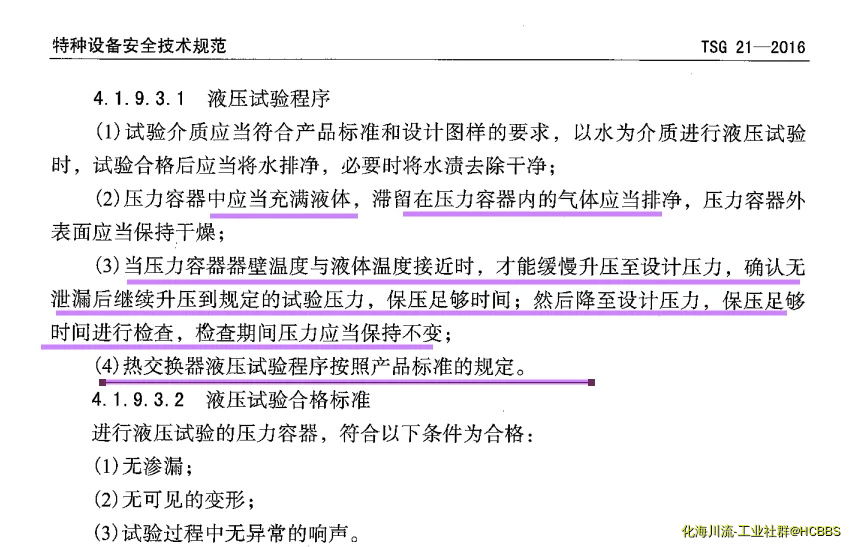

看到化工厂给储罐打水压,要求压力达到20多公斤。然而,既然水是不可压缩液体,在将水注满储罐之后是怎么给水加压的?是再往储罐中注入一定量的水以增加压力的吗?那么增压后容器中的水是静态的还是动态的?若是静态的话岂不是水的静压力增加了,也就是说水的密度增加?希望各位前辈指教

第一张图是网上看到的

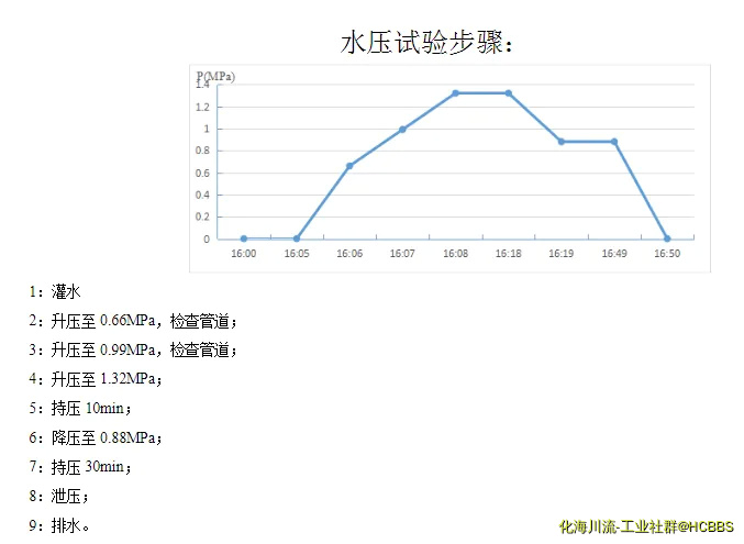

第二张图是TSG的
液体也有压缩性的,只是压缩性比气体小很多,因此液压试验还是比较安全的。

没有绝对的水,里面会溶解空气在里面。水压试验时,先是把水里的气体压缩了,然后才是液体压缩。
比如可乐等碳酸饮料,就是液体水+糖浆+溶解于水的二氧化碳,静止时没啥事,但是一旦进行摇晃、摔打等剧烈活动,就会在打开瓶盖或其他薄弱处,喷溅而出。所以,气压试验比气液混合物试验危险,气液混合物试验比液压试验危险。

Rayne123楼主 VIP会员 VIP会员 | 显示全部楼层       最后访问IP江苏省
是不是有能量转换?增压泵的动能转换成了势能。
发表于 2019-4-29 09:12:21
这个要看你试压的具体情况,如果试压系统在地面平放,与泵出水口基本一个标高,哪里来的势能呢? 试压是尽可能低点进水/油或其他液体,高点排气放空,在增压过程中,试压系统里面已经充满了液体,只是再加进去一点  详情 回复 发表于 2019-4-29 09:57
海川顾问组(海友)  |  头衔:  【海川资深技术人员】
试压是尽可能低点进水/油或其他液体,高点排气放空,在增压过程中,试压系统里面已经充满了液体,只是再加进去一点点(一般远小于填满系统时需要的量)来提高压力,我觉得势能应该可以忽略。

水不可压缩但可以传递压力呀,你看汽车液压千斤顶。一端顶他另外一段就把这个力传递过去了。而且压力每个方向都是同样大小。具体到做水压试验,你可以用静水压头或者是泵来提供这个力。

这个话题也算问题吗!低处进水,高处排气装表,强度试验一般保压30分钟,然后降到设计压力全面检查
