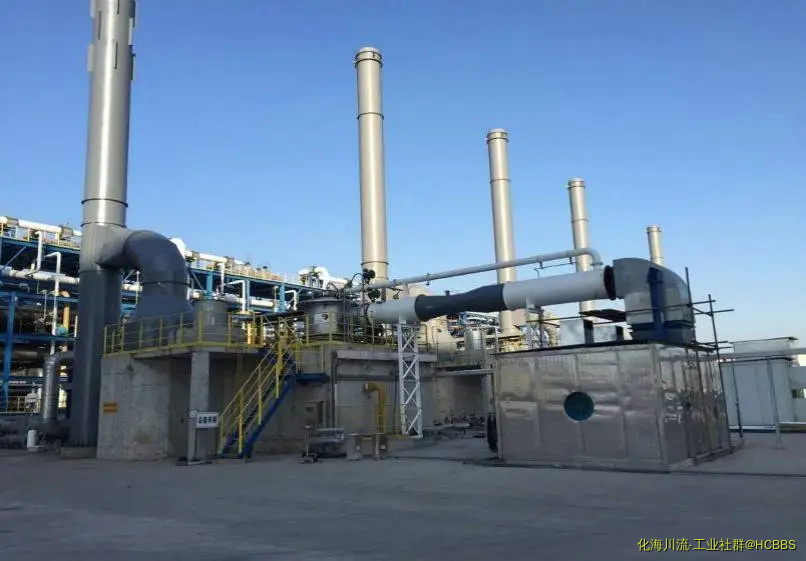

海川副教授  |  头衔:  【知识丰富的参与者】
实景图
发表于 2019-4-28 11:11:47

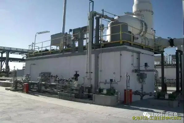

青岛LNG接受站SCV实景
发表于 2019-4-28 11:32:15
