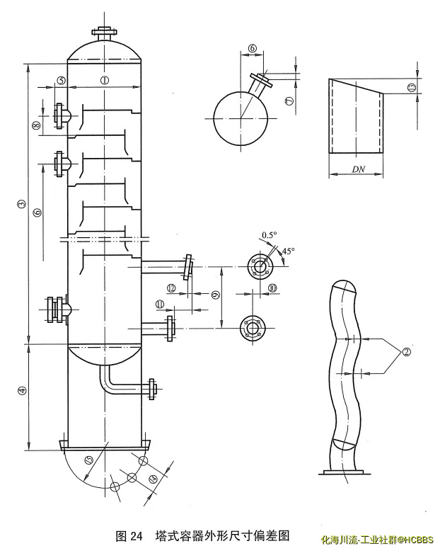

【每日一题】 【静设备交流版...第117题】 2019年04月27日 改编选择题...一切顺利 ........................................................................... 题目来自书本:NB/T 47041-2014《塔式容器》 改编不严谨的地方希望大家指出,有好的建议也可以回帖说明,不吝奖励。 ...........................................................................
答案(单选、单选、单选)请按顺序分别填写。
奖励规则:参与奖励1财富,回答正确奖励3财富每项,最高10财富。 ........................................................................... 1、塔式容器液面计法兰面垂直度的允许偏差:为()mm。 A、≤法兰外径的0.5%; B、≤法兰外径的1% ; C、≤法兰外径的1.5%; --------------------- 2、塔式容器地脚螺栓相邻或任意两孔弦长的允许偏差:为()mm。 A、±1; B、±2 ; C、±3; --------------------- 3、塔式容器地脚螺栓孔中心圆直径的允许偏差:口为()mm。 A、±1; B、±2 ; C、±3; --------------------- 答案:(考察塔式容器的制造、检验与验收)
1、A
2、C
3、C 见附图:外形尺寸偏差图
