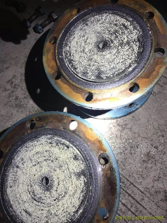

最近切割生产一批凝析油,自产瓦斯比较多,全部都进导热油炉烧,但是发现有大量硫磺粉堵塞阻火器,特别是晚上,是气温低结硫吗?但是硫哪里来?因为我们采样分析自产瓦斯并不含有硫化氢,那为什么有那么多硫磺析出?

并不代表装置没有波动,并且瓦斯管网采样分析不固定吧!需要长期采样分析。并分析其中氧含量。

你这瓦斯气里还有其他硫化物,你们没分析出来吧,
凝析油应该硫含量还不会低

有可能瓦斯气体中含有硫化氢和二氧化硫等组分,假如再含有少量水蒸汽,在瓦斯管道比较潮湿的情况下容易反应生成硫磺
